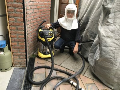

Epoxyallergie daar kan ik van meepraten, ondanks een halfgelaatsmasker, en een volgelaatsmasker werden mijn
Ogen en omgeving knalrood en veel jeuk. Dat duurde dan zo'n veertien dagen voor het weer weg was.
Dan begrijp je wel dat je met tegenzin weer verder gaat. Maar ik heb nu de oplossing gevonden.
Ik heb een stofzuiger met blaasfunctie aangeschaft plus een spuitkap de lucht zorgt er voor dat epoxydamp niet bij
Mijn gezicht komt. De stofzuiger wel buiten zetten.
