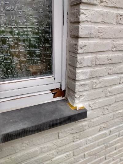

Ik ben bezig een kozijn te schilderen en heb een klein plekje met houtrot dat ik moet repareren. Nu lees ik her en der dat het aangeraden is om het hout eerst te impregneren met houtrotstop / impregneer voordat de 2-componenten epoxyvuller wordt aangebracht. Nu vind ik het een beetje overdreven om voor zo'n klein plekje meteen een hele fles houtrotstop te gaan kopen a 15 euro. Is er een goed huis-tuin en keuken alternatief hiervoor? Bijvoorbeeld randsealer?

hoe klein is dat plekje & op welke plaats zit het ?
een nieuw kozijn kost meer dan 15 €
maar als het echt klein is + niet op een plaats waar altijd regen op komt, én je het in het oog houdt, dan kan je een risico nemen
Ik zal morgen een foto maken. Het zit in de hoek van de onderdorpel, precies onder de stijl. Plek van ongeveer 1,5 cm breed en 5 cm hoog. Wel een plek dus waar regen op komt. Ik zie alleen niet echt een aanwijsbare oorzaak. Verflaag zat er nog goed op, dus wellicht vocht van binnen uit (uit de spouw)?

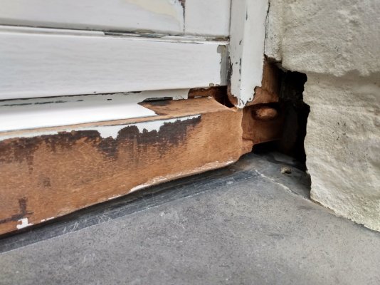

is dit het topje van de waterberg ?
Ja morgen inderdaad nog maar eens goed kijken of er nog andere rotte plekken zijn.
in de verbinding, waar het door genageld is?
Ja, het zit op de plek van de verbinding. Het is alleen niet genageld. De naad van de verbinding stond niet open, maar eronder was wel alles rot.
Naad tussen kozijn en vensterbank is afgekit. Misschien dat lekwater uit de spouw daardoor opgesloten is geraakt. Bij de andere kozijnen in het huis is deze naad ook afgekit en zie ik vooralsnog geen problemen.

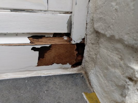

Inmiddels ook maar de kitlaag en voeg verwijderd. Toch wel een flink rotte plek. De oorzaak is een beetje gissen. Het zijn wel 40 jaar oude kozijnen op de regenzijde van het huis. Het stuk dat in de gevel steekt is nooit gegrond. Misschien dat het logisch is dat het dan na 40 jaar rot is.
Bij heftige wind en regen is de vensterbank aan de binnenkant ook wel eens nat. Misschien dat er dan toch ergens een lekkage is. Ik ga sowieso voor de zekerheid ook de beglazingskit vervangen.

Waar warm en koud samenkomen krijg je condens. Bij enkel glas gebeurt dit snel. Staat van schilderwerk is zeer slecht. Overal kan het vocht naar binnen. Dan heb ik twijfels of dit kozijn juist geplaatst is. Ik vind het te veel ingemetseld. Dit is echter niet iets waar ik heel veel van weet. Alle oude kozijnen waren nooit kierdicht. Kwam er vocht bij dan zorgde de luchtverplaatsing dat het werd afgevoerd. Ja ik snap ook wel dat je geen tocht meer wil maar daar bouwde ze vroeger niet naar. Er zit dus een spanningsveld en daar zal je een weg in moeten vinden.

Ik heb inmiddels de plek behandeld met houtrotimpregneer van alabastine, 6 uur laten drogen en daarna het gat opgevuld met 2-componenten houtreparatiemassa van Den Braven. Reparatie is mooi gelukt. Nu nog de boel schilderen.
De houtrotimpregneer was trouwens een lijmachtige substantie. Begon al na een paar minuten te vernetten in mijn verfblik.
