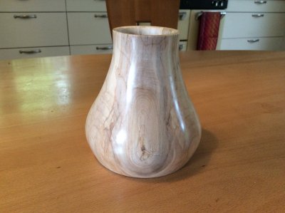

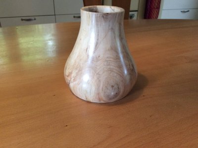

Hierbij dan m'n eerste schaaltje: 15 cm diameter, 12 cm hoog, uit iep.
In 2 en gedraaid. De basisvorm uit nat hout voorgedraaid. Na een week of 4 nagedraaid. Puur om te kijken hoe dat ging.
Geschuurd met korrel 150 en afgewerkt met gekookte lijnzaadolie. Dat geeft (vindt ik) een mooie zijdeglans na het uitpoetsen.
Heel veel van wat ik nu heb liggen is nat. Dat heb ik voorbewerkt, de koppen ingesmeerd en ligt nu te drogen. Ik had als brandhout ook nog een flink stuk tak van iets liggen, onder het afdak. Heb veel gelezen over hout met slaap. Nadat ik die tak had rondgedraaid en schoon had, bleek er een mooi stuk hout tevoorschijn te komen. Dat leek me wel leuk om eens een doosje proberen te maken.
Dat ging nog niet zo verkeerd.....

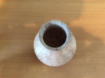

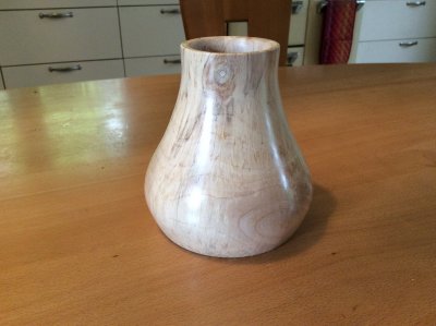

Hoogte ca. 8 cm, diameter 11 cm. Het komt er op de foto niet zo goed uit. Ik zal eens kijken of iets van een fotohoekje kan maken met een neutrale achtergrond (wit) voor volgende foto's. Dan komen de kleuren beter uit.
Omdat dit hout goed droog was, kon ik fijner afwerken. Buitenkant cilinder met de vlakke beitel gedraaid (pfoeh, dat vereist concentratie), daar hoefde niet zoveel aan te gebeuren, de kopse - en binnenkant hadden wat meer werk nodig. Geschuurd met korrel 240 en afgewerkt met Danish Oil. Geeft een prachtige zachte glans.
Verschrikkelijk leuk om te doen. Natuurlijk met de nodige leermomentjes en nog lang niet perfect. Maar het prikkelt wel om verder te ontdekken.

Hoi Ed,
Ziet er mooi uit, Ik was minder ver als beginner. Nog één tip: Probeer je voorwerp wat groter op de foto's te krijgen. Dan spreekt het meer. Zeker met dit mooi werk. En als er foutjes in zitten, kan je verbetertips krijgen.

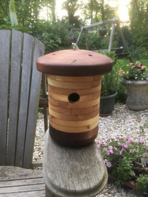

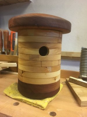

Omdat de titel van dit topic de lading aardig dekt, nog zo'n probeersel: een vogelvilla, voila:p.
Niet eens uit brandhout, maar uit wat gerecupereerde kastplanken (dank u, meneer Lundia) en een stuk mahonie/meranti dat ik al eens eerder een tweede bestemming had gegeven als onderdeel van een mega wijnrek.
Ik had op YouTube iets gezien van iemand die een vogelhuis samenstelde uit houten ringen en het geheel op de draaibank samenstelde en afwerkte. Ik dacht: leuk, gaan we proberen:cool:.
Ringen met de decoupeerzaag grofweg op maat en ongeveer rond gezaagd. Telkens van 4 ringen een segment samengesteld. Ringen gladgeschuurd en met bruislijm op elkaar gelijmd.
Het toekomstig dak van villa flierefluit. Terwijl de lijm droogde, de beitels die er op de foto naast liggen een slijpbeurt gegeven en opgeruimd.
Laatste segement. Ik ben voor de afmetingen van villa flierefluit uitgegaan van de aanbeveling van de vogelbescherming. Deze villa is voor koolmezen.
Toen alle segmenten klaar waren, deze op elkaar gelijmd voor de romp van de villa en toen de bodem er onder. Daar heb ik helaas geen foto's van gemaakt. De bodem op de opspanplaat geschroefd om zo heel voorzichtig de binnenkant schoon te draaien:
Wat best aardig gelukt is.
Samengesteld ziet het er dan zo uit:
Daarna geschuurd, een aantal lagen gekookte lijnolie ingewreven, telkens minimaal een dag laten intrekken. En als laatste in de was gezet, hij komt tenslotte buiten te hangen in weer en wind. Het dak zit met 4 messingschroeven vast op de romp, zodat de villa af en toe gekuist kan worden.
Helaas net te laat klaar voor dit broedseizoen. We gaan er nu een goede plek voor zoeken en dan eens kijken of er in het volgend voorjaar bewoners voor zijn die een gezinnetje willen stichten:). Moeders was erg enthousiast, ik denk dat ik er zo nog een paar moet gaan maken. We zullen eens zien, eerst maar eens materiaal bij elkaar schooien, en dan......

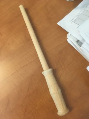

Deze toverknuppel paste net an tussen de centers, totale lengte van het afgewerkt product = 32 cm. De nadruk lag hier op de vorm: kon ik zo'n dun spindeltje draaien? Natuurlijk moet het fijner kunnen: daar gaan we aan werken. Maar ik was trots op m'n eerste toverstaf;). Uit een tak iep.
En aangezien ik op dat moment net zo lekker bezig was:

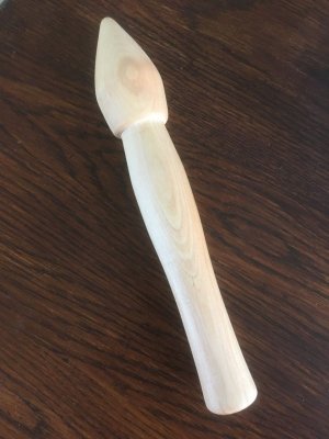

Ik had immers nog een mooi stukje iep liggen (wat is dat toch fijn hout om te draaien - met scherp gereedschap). Het begon als een handvat: oefening met de platte beitel > die wil ik hoe dan ook goed onder de knie krijgen. Al zeg ik het zelf: ging eigenlijk best goed. Mooi glad oppervlak, schuren was eigenlijk niet meer nodig, maar heb er voor het idee nog een 320 abranetje over heen gehaald.
Toen had ik een handvat waar nog een prop hout aan vast zat....en toen? Ik had wel een mooi handvat,maar geen toepassing voor....Uiteindelijk van die prop een punt gedraaid zodat hij als plantstok gebruikt kan worden:). Wij zitten hier op zandgrond, dus een plantgaatje prikken gaat prima. Afgewerkt met gekookte lijnzaadolie.

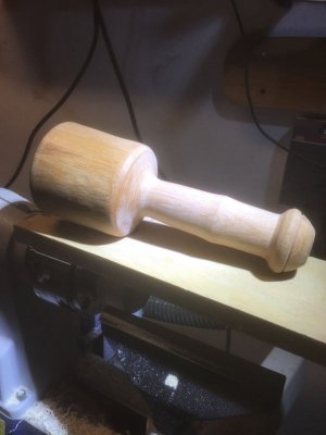

Een nuttig ding uit een stukje resthout
Nog een fotootje die ik had liggen.....is al weer een maand of 2 oud, sorry. Een noodzakelijk stukje gereedschap. Ik heb een stevige fleshamer uit perenhout, lekker zwaar maar toch net effe te veel voor het fijnere werk.
Ik had bij de reststukken nog een stukje beuken balk liggen van net an 30cm lang, 9 cm vierkant. (was over van de Moravian werkbank). Eens kijken of ik daar een fleshamertje uit kon maken voor het fijne werk.
Is vrij aardig gelukt. Gewicht zit rond de 500g, de kop is ongeveer 85 mm rond en 80 mm hoog (zo even op 't oog). Ik heb hem al een paar keer gebruikt en ik vind hem fijn werken.

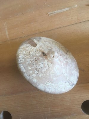

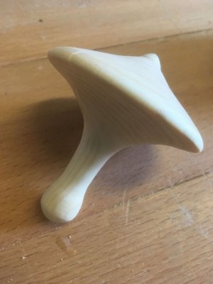

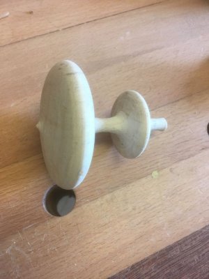

Dan ben ik ook nog aan de tolletjes begonnen. Iemand had me verteld dat dat een heel goede oefening is voor de vormguts en o - o - o die oefening kan ik goed gebruiken....Wat is het lastig om die 4 bewegingen die je met de vormguts maakt er in te krijgen:(.
Goed. Eerste poging:
Oke, het ziet er uit als een tol en het tolt ook wel...maar niet zo heel erg goed. Puntje verdiend aandacht en het kan wel wat fijner.

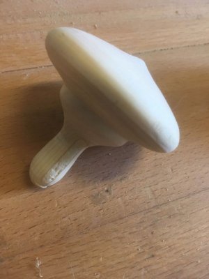

Een week later een volgende poging gedaan:
Dat ziet er qua vorm al iets beter uit: puntje is wat beter en het asje is wat fijner van vorm. Deze tolt al beter/langer.

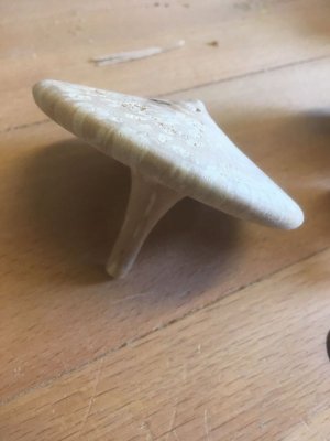

Weer een paar dagen later een volgende poging (op een stukje brandhout met flink wat slaap).
De body nu met een grotere diameter, het asje weer iets fijner en ook het puntje nu weer iets scherper.
Wel een mooie tekening in het hout:
Toen had ik even een drukke periode en kon pas weer een paar weken later een volgende poging doen:
Dit begon zowaar ergens op te lijken:p. Deze tolt echt lekker lang en stabiel, vergeleken met de eerdere pogingen. Puntje was ook al weer iets scherper.

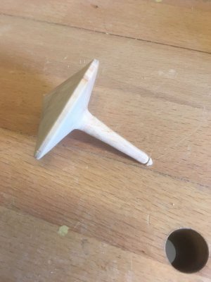

Vorige week de voorlopig laatste poging gedaan, met dit als resultaat:
Ik weet niet of het op de foto goed te zien is, maar de punt van deze tol was prima gelukt, de vorm mooi strak. En draaien???? Als een tierelier. Dit is voorlopig de winnaar.
Leuk om te doen, tolletjes draaien. En inderdaad: een fantastische oefening. Ik zie wel wat progressie:cool:.
