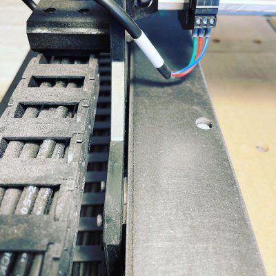

Niet dat ik weet, ik heb idd een xyz probe, moet hem nog aansluiten. Meegeleverde bedrading was niet lang genoeg, dus nu naarstig op zoek naar drie-aderig met de juiste dikte..
een oude netwerkkabel is voldoende, het gaat maar om zeer lage stroom/signalen.

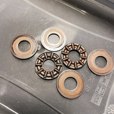

Thanks!! Ik had idd uit het FB topic een linkje naar een UK-site. Maar daar was de prijs iets van 10 euro per lager. Dit is wat vriendelijker geprijsd, meteen maar ff besteld. Ligt nu allerhande ijzervijlsel onder 1 van de y-assen..
Bast-hout
28 dec 2020
228
99
Milsbeek
www.bast-hout.nl
Wel ff opletten en goed smeren.
Want zo zien de mijne er inmiddels uit (en ff goed gesneerd dus)

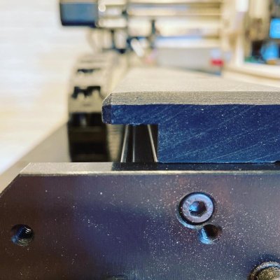

En een mooi truukje; covers over de Y as:
Reep 18mm MDF, 55mm breed.
Hap er uit van 10mm hoog en 15mm breed.
En aan de andere kant op 1cm van de rand gaten boren voor m5 boutjes en tslot moeren.

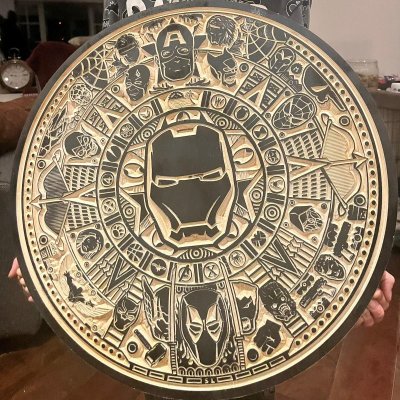

Thanks! plaatje berken multiplex, eerst zwart gespoten en daarna met een 90graden V-Bit gefreesd.

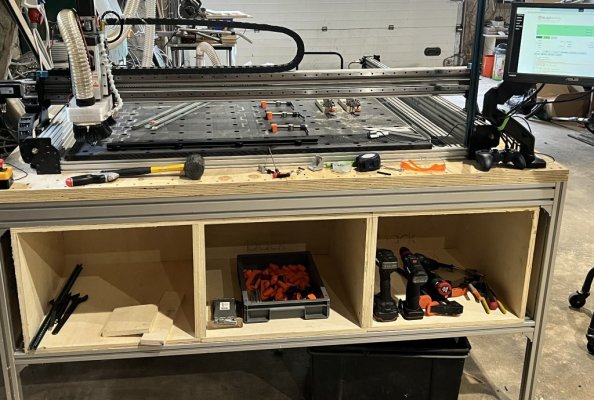

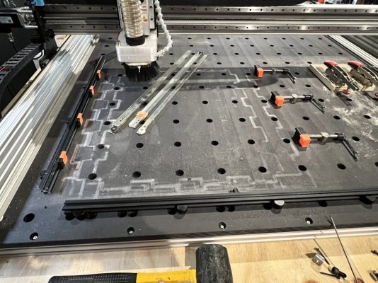

Voor de tafel (ik heb de 4040 tafel) heb ik 4 platen van 19mm eliotis pine underlayment gebruikt (kruislings op elkaar) zodat ik een 36mm tafelblad heb Als spoilboard 19mm zwart MDF met een 20mm 100x100 patroon. In de 20mm gaten gebruik ik benchdogs met een 2020 profiel links en onder voor een 90graden fence, en rechts horizontale benchdog klemmen om eea vast te klemmen. Ik heb zelf blokjes geprint met een 19mm randje wat in het 2020 profiel klikt en over de klemmen heen passen die het geheel mooi vlak op mijn spoilbord klemt.
Zal vanavond even kijken of ik betere plaatjes kan maken van mijn opstelling. Ik heb bijvoorbeeld ook platen in de tafel gezet om het wiebelen tegen te gaan en ben nu ladenblokken aan het maken voor in de tafel.
Enkhuizen
15 sep 2011
148
48

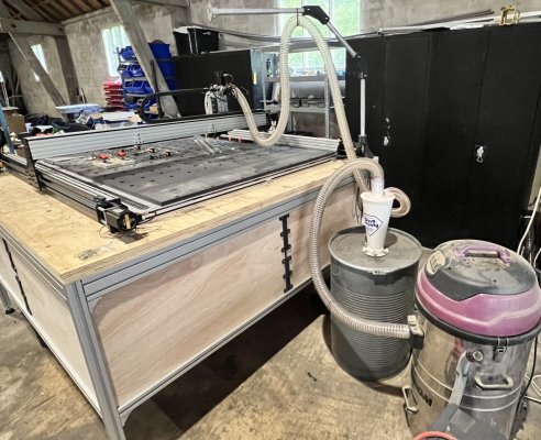

Hier wat foto's van mijn opstelling:
De 4040 profiel tafel is voorzien van 4 platen underlayment
Ik heb wat kastjes gemaakt voor in de tafel, deze krijgen nog lades.
In de tafel heb ik een 15" touchscreen aan een standaard monitorarm gemonteerd.

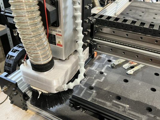

Ik heb een 2200w 24.000rpm spindel gemonteerd met eigen geprinte "brackets"

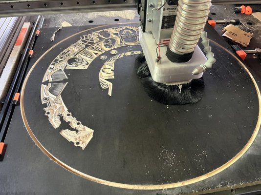

De dustshoe is in 2 delen en het onderste stuk zit met magneten aan het vaste bovenste stuk. Via Amazon losse borstel besteld en dit in het geprinte stuk gelijmd.

Mijn spoilboard is 18mm zwart mdf met 20mm dogholes op 100mm afstand.
Ik heb via AliExpres wat klemmen en stops besteld. Deze stops hebben een dun aluminium plaatje die ik heb vervangen door zwart 2020 profiel wat precies past. Op de klemmen en in de 2020 heb ik wat geprinte tussenstukjes zie 18mm hoog een bobbeltje hebben zodat een plaatje van 18mm er goed onder blijft zitten,

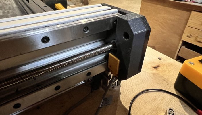

Aan de zijkant heb ik zelf wat beugeltjes/houdertjes ontworpen dit een inductie switch huisvest., Ik heb op alle assen inductieswitches behalve de Z, die homed naar max via stall detectie.
Tot slot de stofafzuiging, een oude nat/droogzuiger met 3 motoren, waarvan ik er 2 gebruik. De "hoseboom" / slangenboom is stijgerpijp van de bouwmarkt met zelfgeprinte tussenstukken. Werkt erg goed moet ik zeggen. De Oneida dust deputy er tussen werkt ook uitstekend.
Op deze foto is ook goed te zien dat ik in de zijkanten kleine 8mm triplex plaatjes heb gezet, deze zweven los in de sleuven van de tafel, in het midden zijn ze vast geschroefd met zelf geprinte strippen. Dit samen met de kastjes zorgt er voor dat de tafel erg stabiel en stijf is nu.

Voor de tafel en ook voor het spoilboard welk soort hout hebben jullie gebruikt?
Ik heb voor de tafel 22mm mdf gebruikt. Ook op een 4040 onderstel van 180 bij 180. Voor het spoilboard 18mm mdf, grid van 10x10 cm gaten met m6 inslagmoeren aan de onderzijde. Daarnaast in iets van 20 bij 20 grid of 15 bij 15 gaten van 15mm, die gebruik ik voor klemmen en L stops naar ontwerp van Marius Hornberger. Werkt prima!! Moet inderdaad net als Enkhuizen nog aan de slag met kasten/lades onder de tafel die meer rigiditeit gaan geven. Nu zit er bij snelle korte bewegingen van de Killerbee nog beweging in de tafel, ondanks dat deze aan de muur verankerd is.
