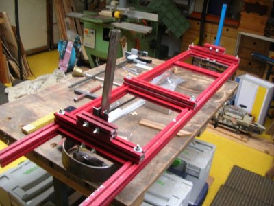

Hallo houtliefhebbers, ik haak ook mar aan bij deze interessante discussie, met dank aan nie kosten. Heb zelf sinds kort een ms880 3/8 overbrenging met een 120cm logosol rip blad. Rip ketting van stihl oilomatic en zaag nu een eik van een kleine meter diameter. 300cm lang
Het frame heb ik zelf in elkander gebakken en doet het prima. Foto's volgen. Vond de de granberg wat duur
Ik wil het eea perfectioneren en benieuwd naar jullie ervaringen wat me opvalt na een aantal zaagsnedes is het vollopen vd ketting het vast koeken van zaagsel in combi met hitte. Hoeveel zagen jullie met een scherpe ketting bij een dusdanige lengte houtsoort en diameter, ooit gedacht over waterkoeling en extra oliekoeler. Enzovoort.
Benieuwd naar de reacties!
Gr hylke van niel

Dat komt prima uit Hylkeniel!
K'ben ook bezig met een 120 cm klaar te stomen
en vroeg me ook af of er extra watertoevoer nodig is?
Niet zozeer om te koelen, maar om de houtpulp makkelijker uit de snede te verwijderen.
Ik heb ergens een systeem gezien met watertoevoer op de kop van het zaagblad.
En dat leek goed te werken.
Brengt natuurlijk extra gewicht met zich mee...

Verder is het leuk om wat foto's te zien daarvoor dank.
