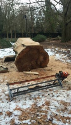

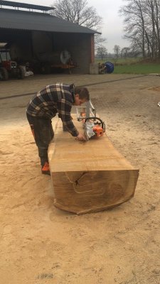

Maar wat ik hier wil laten zien is eigenlijk waar we 2 jaar terug mee begonnen zijn. onze eigen planken zagen van mooie stammen.
We maken gebruik van een stihl ms661 met een zwaard van 150CM, deze is vorige week binnen gekomen.
Hiervoor gebeurde het met een zwaard van 120cm.

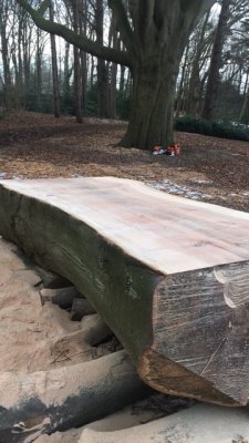

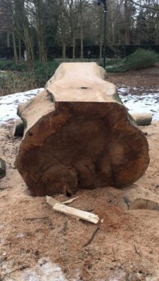

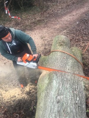

Dit is een stam die zaterdag is omgezaagd door ons. deze moet nu nog worden verzaagd.

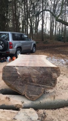

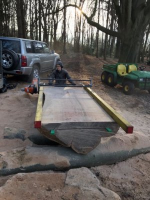

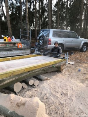

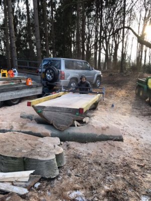

Hier foto van stam waar we afgelopen maandag mee bezig zijn geweest.

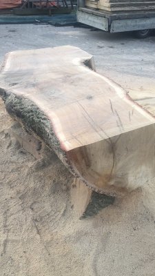

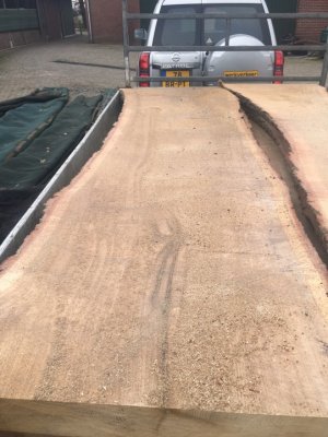

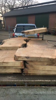

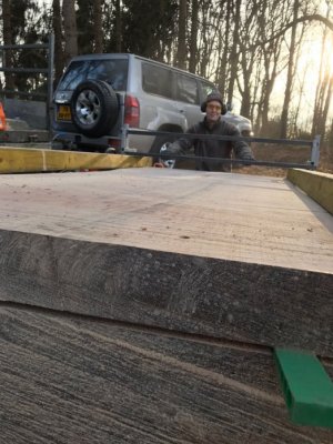

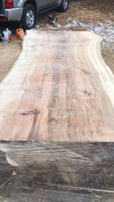

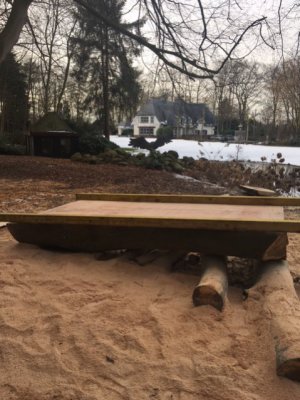

Hierbij een aantal foto's van afgelopen maandag, In totaal 15 planken gezaagd, 9 van 300cm lang en ruim 85 cm breed. Deze zijn 9cm dik en duurt om te zagen ongeveel 5 a 6 minuten per plank
En 6 van 220cm lang en ruim 90 cm breed. Deze zijn ook 9 cm dik en duurt ook ongeveer 5 minuten om te zagen. Het zagen van de planken doen we met een ketting van STIHL, een ripping chain noemen ze dat. op de 150cm zit een 148 tands zaag. Deze is speciaal besteld door onze vak handelaar in Enschede bij STIHL. Heeft 2 weken geduurd om hem te krijgen en waren de eerste in de Benelux werd verteld die hem zo lang kochten bij stihl.

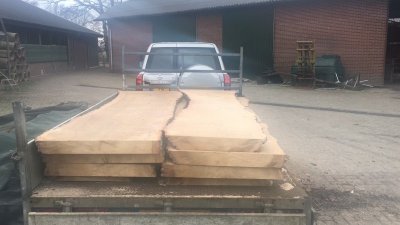

Vanmiddag laden we ze af van de aanhanger, zal hiervan ook een aantal foto's schieten.
Wat we met onze planken doen zien we nog wel. de eerste die we 2 jaar geleden gezaagd zijn zullen begin volgend jaar eens worden gebruikt.

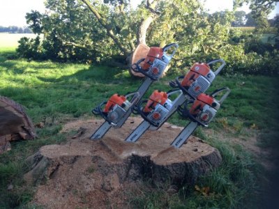

Hier een aantal van onze zagen. op moment hebben de volgende zagen:
Stihl ms150t en 200t boomverzorgings zagen
Stihl ms 180, 025, 026, 028, ms 261, 036, 044, ms 461, ms 661 en den grootste jongen van stihl de ms880.
