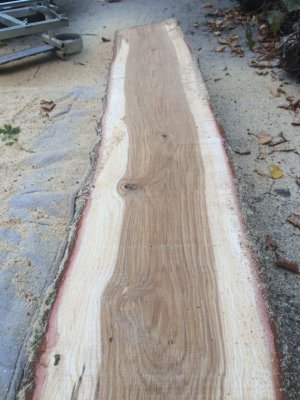

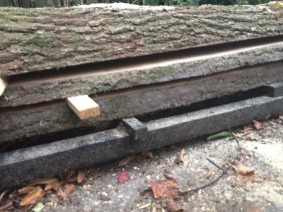

Vandaag was het dan eindelijk zover. Voor het eerst de alaskan mill gebruikt.
Met de voorbereidingen ging het niet niet helemaal soepeltjes. De bedoeling was om hoekijzers vast te schroeven op de kopse kanten van de stam en vervolgens op deze hoekijzers de bhouten balkjes vastschroeven die steun geven aan de mill. Had ik de hoekijzers te breed gemaakt...
Vervolgens alleen de balken aan de zijkant van de boomstam geschroefd. Was opeens het schroefbitje weg....
Nieuwe opgehaald en verder. Accu leeg .... Gloeiende, gloeiende....
Na veel vijven en zessen alle voorbereidingen achter de rug en dan.... zagen
Een plank zagen (45 cm breed, 250 cm lang) duurde ongeveer 6 minuten.
Al met al ben ik dik tevreden!

Ik zal je raad ter harte nemen Ronald.
Volgende week een herkansing met heel veel eikenhouten stammen.
Heb er nu al zin in. Nu maar hopen dat het weer meewerkt.

Mooi werk Jan, jij draagt wel bescherming maar hoe zit het met de persoon die je helpt als de zaag moest breken bijvoorbeeld? Lijkt me link gedoe met die ketting zo dicht bij je handen of schat ik dat verkeerd in? Het lijkt wel goed te werken in ieder geval.
Mooie planken zijn het wel.

zie ik nou op de bovenste foto dat je het geheel nogal hebt aangepast met een langer blad? Met daarbij een kap over het eind?
Ik heb een andere dan Maja158. ik heb de alaskan sawmill mark 3. met de husqvarna 365 met 70cm blad.
