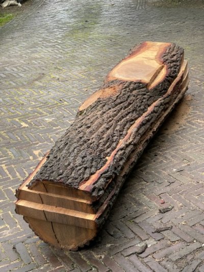

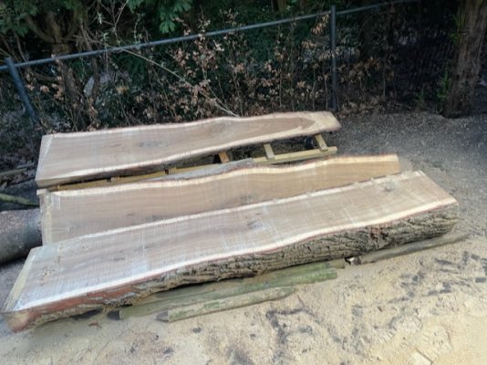

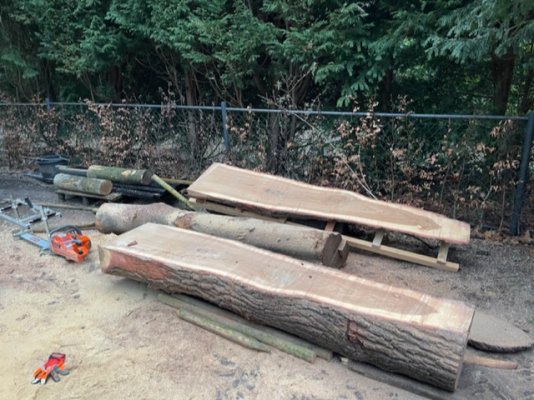

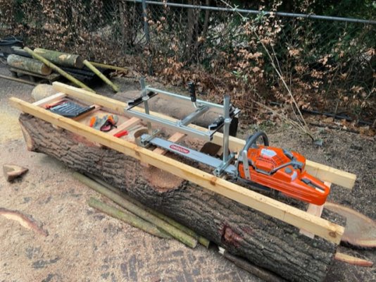

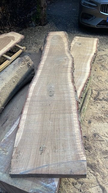

Ik heb maar eens de stoute schoenen aangetrokken en een langgekoesterde wens in vervulling gebracht. Een Alaska Mill (Granberg Mk IV) met een sterke Husqvarna 592XP. 7.6PK dus lekker wat vermogen om ooit ook dikkere stammen te kunnen zagen. Wat een genot om met zon zware kettingzaag en dikke ketting te zagen. Om te proberen eerst met het 60 cm blad en een normale ketting wat haardhout gezaagd. Met een goede scherpe ketting bomen zagen van 40 / 50 cm alsof het helemaal niks is.
Daarna maar het lange blad erop en de Alaska Mill geïnstalleerd. Via een vriend een flinke stam Eiken bemachtigd om in plakken te zagen.
1e plak eraf zagen om hem recht te maken
Toen wat plakken van 65mm eraf gezaagd, wat een kracht heeft die zaag, als een mes erdoorheen, alhoewel bij de laatste plak hij wel wat minder scherp werd.
Supermooi werk om te doen. komen vast nog meer stammen binnenkort.

de eerste zaagsnede lijkt erg schuin maar misschien is dat gezichtsbedrog
Ik zou denken dat je hem evenwijdig met de as van de boom zaagt in iedergeval

Ik kan je de winch erg aanraden, dan gaat het nog soepeler:
Ik zie geen wiggen liggen, is ook handig, als je op 1,5 meter zit achter je even een wig er in slaan. Misschien heb je dit wel gedaan! Leuk werk!
Op de 1 na laatste foto zie je onderaan wel een wig liggen. Wel netjes gebruikt om de snede open te houden.
Winch heb ik nog niet gekocht, mij werd verteld dat het er niet heel veel makkelijker van werd.

Ja nu zie ik hem liggen inderdaad. Ik heb zelf wel de winch en ik merk dat ik dan met een constantere snelheid door de plank ga waardoor hij rechter blijft. Het einde van de zaagsnede is het soms wat onhandig maar ik heb met de winch meer vertrouwen om in mijn eentje ook grote stammen te zagen.

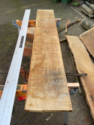

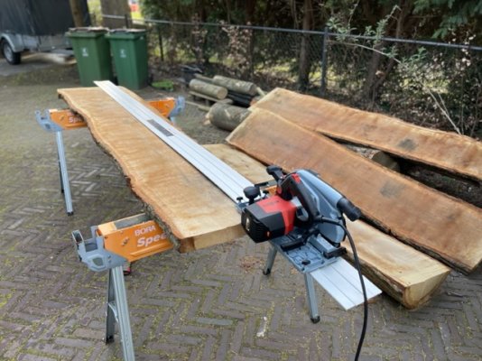

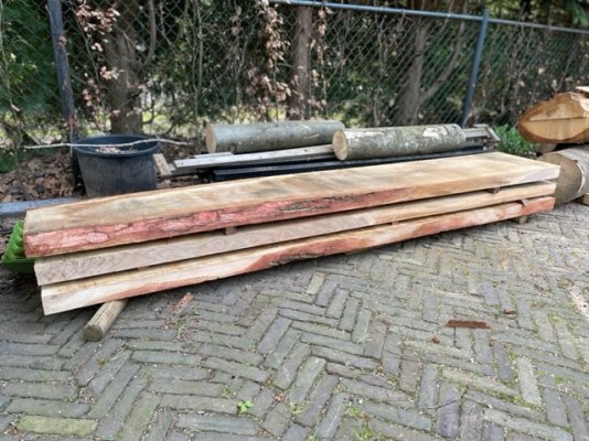

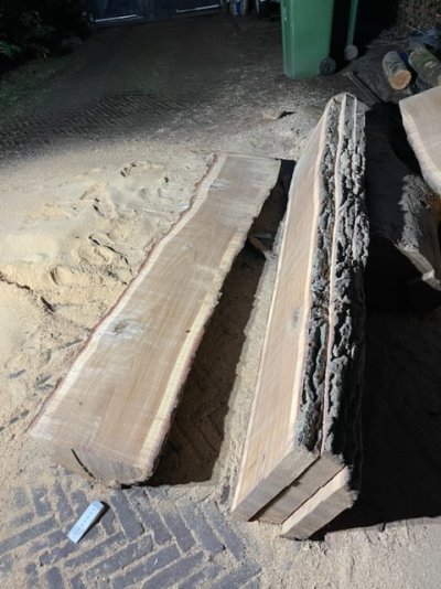

Gisteren even de eerste planken recht gezaagd met mijn nieuwe Mafell KSS80, wat een beest is dat zeg. Ik wilde al een tijd een hand cirkelzaag met meer capaciteit, nou dat heeft deze wel. Als een warm mes door de boter met 12 tanden. Platen zijn ruim 60 dik. Geen centje pijn.
Netjes latjes ertussen, kan het voorlopig lekker drogen. En dan binnenkort de rest opzagen en nog een Essen stam.

Wat kost deze klus aan tijd? Van stam tot plank?
Meeste tijd zit in voorbereiding…… als je eenmaal een frame hebt om de eerste plak te kunnen zagen zodat de stam recht is is het een kwestie van de stam schoonmaken…. Anders ijsje zaag zo bot. Dan je frame voor de eerste snede monteren, daar ben je zo een half uurtje mee bezig. Dan de snede zelf dat gaat met een scherpe zaag heel snel, ik denk zo 5 minuten max per snede. Elke volgende snede is dus ook max 10 minuten tot een kwartiertje inclusief het hout verleggen etcetera. Als je de spullen klaar hebt , weet wat je doet en je zaag scherp is dan zou je een stam op kunnen zagen in goed anderhalf uur in 5 of 6 planken denk ik.
Met 102 schakels in je 75 cm blad ben je daarna wel weer even bezig om je ketting te slijpen :) maar het is allemaal hobby hé dus tijd is niet het aller belangrijkste….. meeste tijd zit in drogen van de planken daarna.
