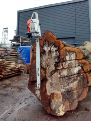

stihl ms880 met 1.20 meter blad om een beeld te vormen van de maat.

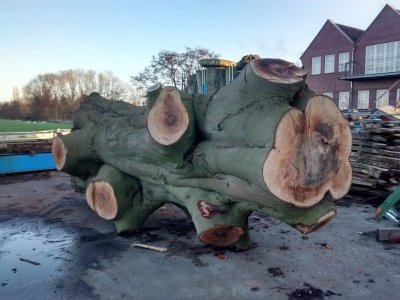

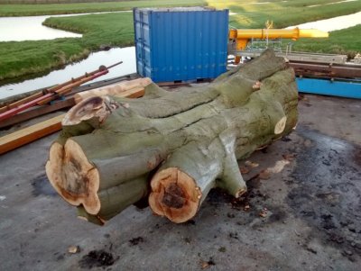

de beuken stam is op het dikste eind 1.85 diameter, is 5 meter lang en weegt 9.5 ton. Ik heb deze op marktplaats gekocht en laten dumpen op het terrein van m'n werk. de bedoeling is om er tafelbladen van te zagen, en hiervoor ben ik met een nieuw zaagsysteem begonnen: de zogenaamde 'dual ended chainsaw mill' mijn vertaalpoging: plankenzaag met 2 kettingzagen. hiervoor heb ik een blad gekocht met 2 aansluitingen, dus aan beide uiteindes een kettingzaag. met dit blad kan ik 1.88 breed zagen. en de ketting van 230 schalen word aangedreven door 2x 121cc stihl kettingzagen. het frame is opgebouwd met aluminium systeemprofielen. en daar ben ik verder op gaan bouwen met staal, ideaal want je kan aan alle kanten sleufmoeren in de profielen schuiven.

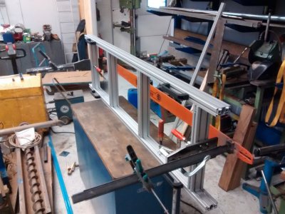

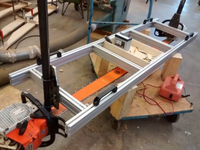

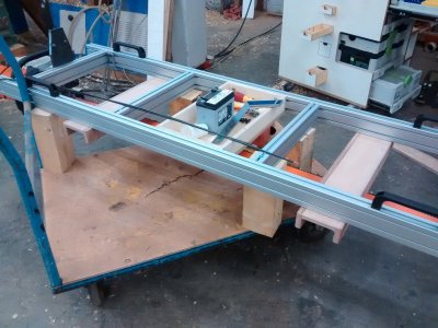

de bedoeling is om 2 lange aluminium balken 100x100 uit te richten over de stam en daar met de geleideklossen overheen te glijden. de zaag word voortbewogen met een 12v lier, waar ik touw i.p.v staalkabel op heb gezet. het voordeel hiervan is is dat bij een normale alaskan mill, de zaag constant tegen de stam aan wil trekken. als mijn zaag over geleidebalken loopt, gebeurd dit niet. hierdoor hoef ik zelf geen enkele inspanning te doen om de zaag voort te bewegen. :cool: en omdat ik afstandsbedieningen op de kettingzagen en op de lier ga maken, sta ik dus niet met m'n neus in de uitlaatgassen en de stof.

hallo Houtenklaas.
beide kettingzagen draaien dezelfde kant op, er hoeft er niet eentje op de kop te zitten ofzo. de andere zaag zit alleen 180 gedraait aan de andere kant. de ketting van zo'n blad vliegt er inderdaad snel af, daarom moet je met dit systeem eerst met 1 zaag zagen, de andere zaag draait dan gewoon stationair, dit is geen probleem omdat de koppeling door middel van middelpunt vliegende kracht aangrijpt, dus als de zaag niet draait dan draait het kettingwiel gewoon op een lagertje. je begint dus met een draaiende zaag, en zaagt een 10 cm diep het hout in. dan heeft je ketting geleiding in de zaagsnede zodat hij er niet zo snel afvliegt. dan kun je dus beide zagen vol gas laten draaien.
