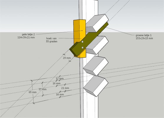

Er is een airco geplaatst bij mijn woning en de buitenunit zou ik willen voorzien van een ombouw van hout. Graag zou ik schuine lamellen willen maken in een raamwerk.
Kan iemand mij helpen hoe je het beste de schuine lamellen kunt maken, zodat ze er op gelijke afstand in zitten en de hoek overal hetzelfde is?

Vanmorgen een tekening gemaakt in sketchup om met 2 latjes een hoek van 55 graden en op een vaste afstand de latjes te plaatsen. Zou dit lukken denken jullie?
