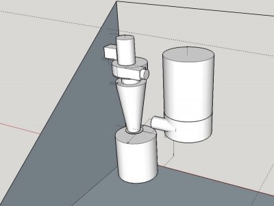

Tekening om te zien of het past.

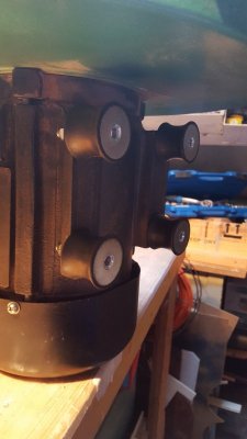

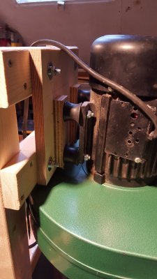

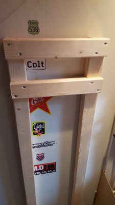

Rek voor de motorunit
Berkenplex plaat om motor op te monteren erop gebout

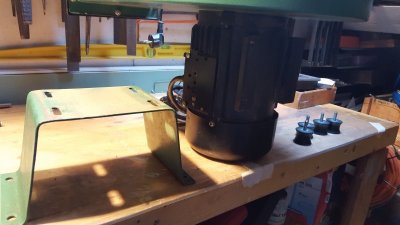

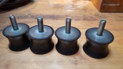

Steun van de motor afgehaald zodat hij aan rubber dempers kan hangen.
Dempers

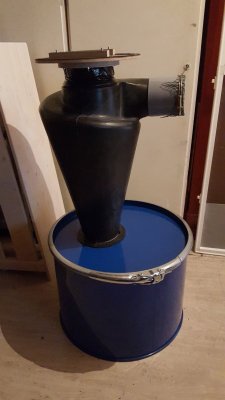

Nieuw gekocht vat met cycloon erop om de hoogte ff uit te meten.
Vat is 60cm dia en 42 hoog. 120 liter.
Motor aan het rek gemonteerd
Het geheel geplaatst om even te testen of de dempers goed werken.
het gat moet nog in de ton maar dat komt bij het plaatsen pas.

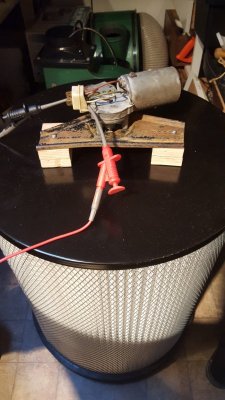

Toen was de HBM microfilter aan de beurt.

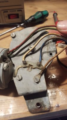

Ruitenwissermotor van Golf 1 van marktplaats.
De rotor was een beetje vastgeroest.
Dus ff de motor open en losgemaakt en gesmeerd en contactspray op de koolborstels.
Draait weer als een zonnetje
Stand 1 de langzaamste stand was precies goed.
De handmatige bedieningsarm van de filterunit afgehaald.
En de as op de motor aangesloten.
aan de binnenkant van de filterunit 1 van de borstels verwijderd en de andere wat bijgebogen zodat ie niet zo zwaar loopt.
Nu nog een computervoeding zoeken zodat ik het geheel na het afzuigen met 1 druk op de knop even kan schoonborstelen zonder dat ik helemaal naar de zolder moet klimmen.
De afzuiger wordt met afstandsbediening ingeschakeld.

Inderdaad goed bezig. Ik heb zelf een Metabo afzuiger met microfilter (bijna nieuw en gekregen) en wil e.e.a. ook nog wegbouwen zodat het uit mijn werk(hobby)ruimte is. Dat gaat allemaal geen probleem worden. Ik vraag me alleen wel af hoe het zit met het schoonmaken van dat filter. Dit is blijkbaar noodzakelijk, maar hoe doe je dat, en in geval van jouw situatie: kun je iets duidelijker zijn over de ruitenwissermotor, hoe doe je dat precies.
Groet, Paul
3dmazter
10 aug 2014
1.827
389
38
Enkhuizen
Een microfilter mag je NIET met perslucht of een stofzuiger schoonmaken.
Als je dit doet maak je kleine perforaties in de filter waardoor de werking teniet gedaan wordt.
Daarom zit er in het filter in het midden een as van boven naar beneden met daaraan strippen welke verbonden zijn aan een borstelstrip.
Af fabriek zat er een grote beugel op met handgrepem zodat je de borstel handmatig kon draaien.
Die greep is er af en op het uitstekende stukje as heb ik een motor gemaakt welke met een voeding aangestuurd wordt.
Die voeding wordt met een drukknop 1×aan(uit) geschakeld.

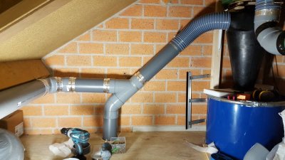

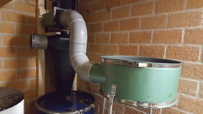

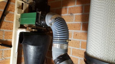

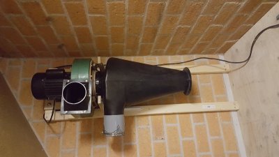

Nu is het dan zover.

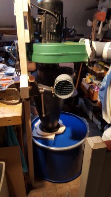

De afzuiger is geinstaleerd in mijn nieuwe schuur.

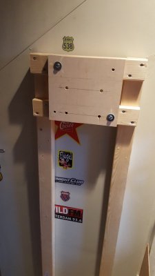

Steun met motor aan de muur gemaakt, motor en cycloon erop en buis naar de filter toe.

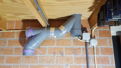

Stukje flexhose er tussen tegen de trilling.

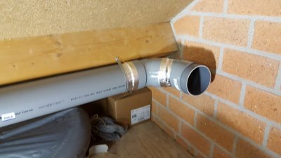

Buizen ophangen op zolder.
Afsplitsing naar de andere kant van de schuur.
Buis loopt via de zolder zodat ik geen dikke buis dwars door de schuur heb lopen.
Dit is beneden hier heb ik een afsplitsing gemaakt voor de "floorsweep"
Daarnaast de aansluiting voor de zaagtafel en een eindstuk voor latere uitbreiding.

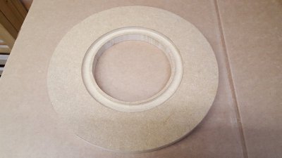

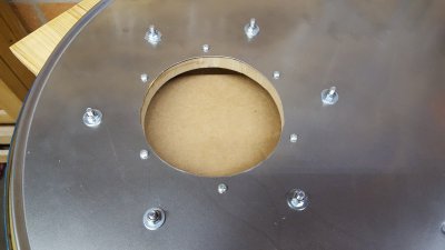

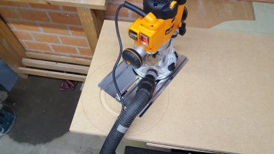

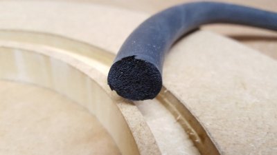

seal ring invrezen
20161030_165948.jpg.
Kitrugvulling als seal erin gekit.
Handig als je alles zo kan pakken.
gat in de deksel.

Pvc buizen word altijd afgeraden ivm statische elektriciteit. Bedrijfsmatig mag dit niet zo. Heb je iets om de statische elektriciteit te aarden?
Leuk project, volg het al vanaf het begin. Leuk om het vervolg te zien.
Groeten mark
3dmazter
10 aug 2014
1.827
389
38
Enkhuizen
pvc aarden heeft geen zin omdat het een niet geleidend materiaal is.
je aard dus alleen waar de draad zit.
Ik heb voor pvc gekozen omdat het makkelijk verwerkt en het goedkoop is
