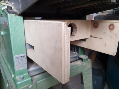

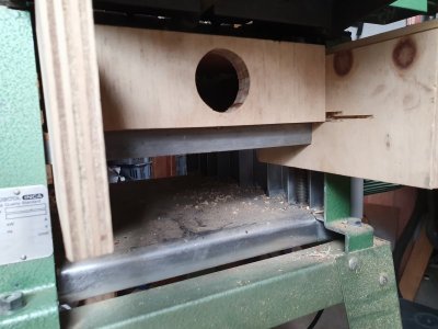

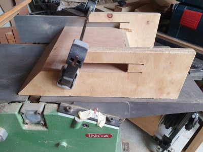

Zo heb ik het gedaan.
Simpel en werkt prima.
1 deel kan kan ik gebruiken voor het vlakken en beide samen voor de vandiktebank.

Beste Arjen,
Bedankt voor jouw reactie.
je hebt er iets moois van gemaakt. Zoiets moet ik ook gaan proberen.

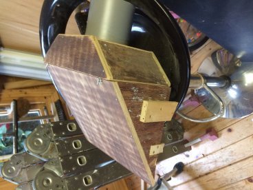

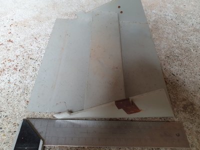

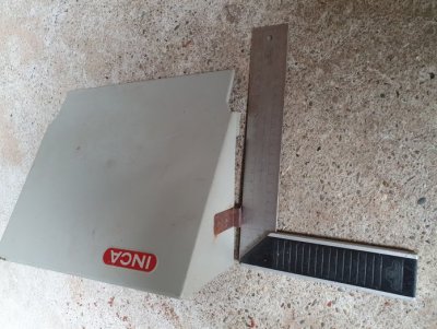

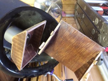

De orginele afzuigkap kan alleen maar voor vandikte schaven gebruikt worden . Als je deze namaakt moet je er dus nog een maken voor vlakschaven. Zonde van de tijd lijkt mij.
Hieronder wat fotos van het origineel(welke ik dus nooit gebruik) en de variant die boven en onder te gebruiken is. Deze is alleen geschikt voor een 50mm aansluiting. 100 zou ook kunnen maar dan moet je hem 2x zo dik maken.

Oke, ik wist niet dat er een ander model was, die van mij is namelijk te breed om er onder te stoppen. Daar kan ik je niet mee helpen.
Gr Arjen
