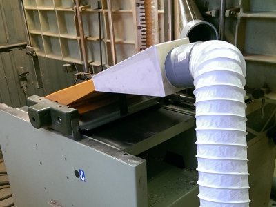

Mijn combinatiemachine miste echter nog een kap voor de aansluiting voor de motafzuiging bij de vandiktebank. Dat betekende enorme hoeveelheden stof en schaafsel in de garage. Niet echt lekker. Informeren bij SCM leverde op dat een nieuwe 107 euro ex BTW kost. Hmmm, daar kunnen we vast wel een paar stukjes resthout tegen aangooien. :D

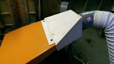

Uiteindelijke kosten omgerekend denk ik <5 euro en daarvan lag een deel al in de afvalbak. Het gaat dus om het stuk vanaf de oranje kap:
De zijkanten zijn van 12 mm radiatorplaat, de boven en onderkant van triplex en de aansluiting is een stukje 125 mm PVC buis. Werkt perfect!
Een stuk PU slang met binnendiameter 125mm staat nog op de bestellijst (iemand een goed adres?). Dan rest nog de bovenafzuiging van de cirkelzaag. We komen er wel... Als het af is en het zolder niet zo'n puinzooi meer, zal ik wat meer foto's maken. Kunnen jullie ook je kritieken schieten.

Keurige oplossing.
Wel even die slang vervangen dit kan niet zo.
Slang is erg duur weet ik.
Ik heb een stukje uit de UK besteld dat scheelde aanzienlijk.

Zolang de slang maar helemaal uitgerekt is, werkt het nog verbazingwekkend goed. Maar bij het minste of geringste trekt de slang samen en dicht en is het gedaan met de pret. Waar heb jij het besteld? En is de binnenzijde van je slang helemaal glad?

De slang die ik van tendotools heb is ook niet glad van binnen.
Maar met 2 meter slang heb ik toch best goede afzuiging al zeg ik het zelf.
