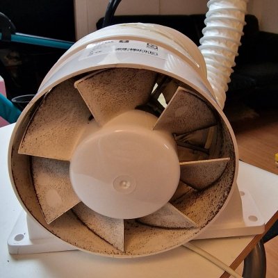

Anderhalve maand in gebruik, ik heb een plastic drogerslang en 125mm buisventilator gebruikt, en die zet ik in het zolderraam.
Het is best een troep.....
Maar wel fijnere stof (roet) dan waar je afzuiging voor is gemaakt, denk ik. Daarnaast wil je de dampen ook niet weer terug de ruimte in hebben. Stinkie stinkie, zeker als je mdf snijdt.

Een uur of 5 lasertijd denk ik, niet niks, maar het is niet zo dat ie elke dag een paar uur aan staat.
Moet wel zeggen dat ik niet altijd laserspecifiek mdf of multiplex heb gebruikt, dus dat zal ook een verschil zijn.
Bekijk bijlage 126903
Dat is nogal een behoorlijke aanslag. Zou je dit met een filter kunnen opvangen? Want het lijkt me niet echt bevorderlijk dit in je centrale afzuiging te krijgen
