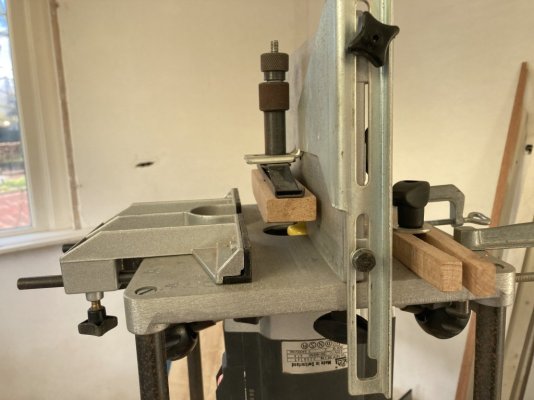

Sinds kort heb ik een oud ELU MOF96 freestafeltje t.b.v. divers klein freeswerk. Momenteel maak ik er koplatten (architraaf) van een kozijn mee en kopieer ik de oude latten.
Valt me niet tegen hoe netjes alles in elkaar zit en hoe goed de frees instelbaar is, ben er blij mee.
Zie ook de foto's.

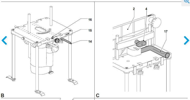

Van de DeWalt DE6900 (volgens mij hetzelfde tafeltje), zie ik wel een adapter in de handleiding, maar geen artikelnummer.
Schaap tools heeft me helaas reeds aangegeven deze adapter niet te hebben / te kunnen leveren, dat is geen goed teken.

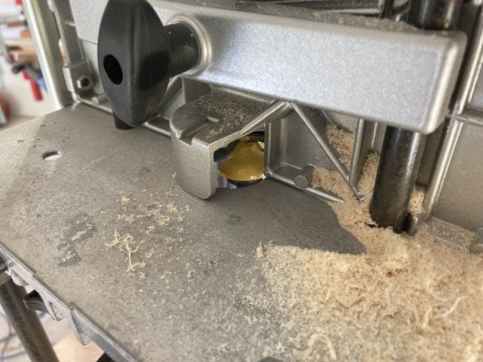

Dank voor je reactie, maar de stofafzuiging zit aan de achterkant v/d verticale aanslag, zie de 3e foto.
Het mooiste zou zijn om een originele afzuiging in te meten en die na te maken met 3D print, of inderdaad zelf een ontwerpje te tekenen die in de opening past en uitloopt richting een diameter welke overeenkomt met de stofzuiger-aansluiting.

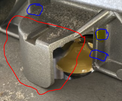

Ik zou kijken of je de kap zelf (binnen de rode lijn) eraf kan slijpen, het deel in het rood, dan kun je een nieuwe kap maken van bv 8mm mpx en die op de blauwe plekken weer vast maken, daar kun je dan aan de voorkant een slangaansluiting inmaken door bv een stukje 18mm mpx te nemen en daar een passend gat voor de slangaansluiting.

De afzuiging van de DeWalt DE6900 (zie foto) vind ik wat ongelukkig met die haakse bocht. Een simpele adapter zoals in de link van Bernard43 is alles wat ik nodig zou hebben.

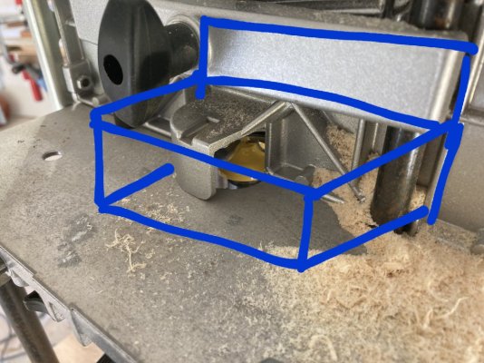

Als ik dat zo zie, dan zou ik eens proberen een half open kast te maken over de afzuigopen8ng heen en die vastklemmen onder de zwarte knop. Of, als dat kan, zo'n doosje vouwen van 1,5 mm aluminium.
In het kastje een gat voor de stofzuigerslang.

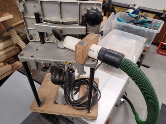

Ik heb het zo opgelost.
Ha, een ELU medegebruiker, leuk om te zien!
Ik heb momenteel iets soortgelijks; van mijn Hitachi WDE1200M heb ik de verloop op de slang gezet en het kleinste gedeelte van het verloop kan ik een beetje in het rechthoekige gat drukken.
Is al een hele verbetering, ook omdat die Hitachi flink hard zuigt (harder dan mijn Festool CTL mini). Maar het moet nog iets beter natuurlijk.
Het idee van een kleine omkasting of het 'doorn'-idee van Thomas spreken me wel aan. Dank daarvoor.
