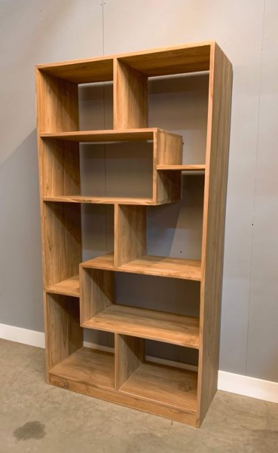

Ik wil een open boekenkast maken waarbij ik links en rechts een afwerkzijde ga monteren in een andere kleur dan de corpus.
Fotootje van op internet (Maar dan links en rechts met afwerkzijde in andere kleur):
Nu vraag ik me af of ik de afwerkzijde gewoon kan verlijmen op de zijkant van de corpus. Ik wil deze niet schroeven (vanuit de corpus naar de afwerkzijde) omdat ik geen zichtbare schroeven wil.

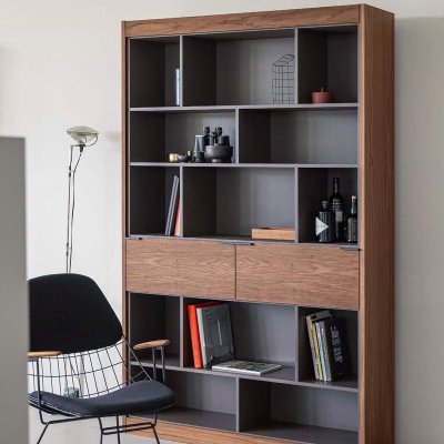

Dit bedoel ik dus.
Heb nog een betere foto gevonden ter illustratie:
Tegen de corpus (antraciet van kleur) is een afwerkzijde met houtnerf bevestigd. Deze afwerkzijde bedoel ik dus.

Zo had ik het ook begrepen en zie geen reden waarom je die niet kunnen lijmen.
de 2 platen gaan misschien wel “drijven” als je de klemmen aanspant. enkele kleine nageltjes een paar mm in 1 kant hameren en afknippen (met trektang) op 1mm boven het oppervlak kan dit verhelpen.
en, zo veel mogelijk klemmen gebruiken om spankracht te verdelen.
komt goed.
