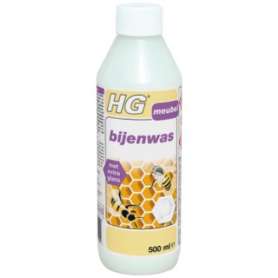

Bijenwas bij elke DHZ te koop, je hebt toch zeker ooit gehoord van boenwas, dit is zijn broertje?.

Was kan puur bijenwas zijn, maar een mengsel met bijvoorbeeld canuba-was wordt ook vaak gebruikt (geeft meer glans). Je kunt ook een goede kwaliteit meubelwas gebruiken. Die van de Hema is ok — ze hebben (hadden?) een paar varianten, van kleurloos tot donkerbruin. Meubelwas heeft wat toevoegingen die het 'smeerbaar' maken; ieder merk heeft zo zijn geheime recept.
Ik gebruik een simpel recept bestaande uit druivenpit-olie en bijenwas (verhouding 4 op 1), dat ik au bain-marie bereid heb. De bijenwas komt uit Meppel, de lokale imkers-club had niets meer… De olie van de Makro (maar de Jumbo heeft m ook).
