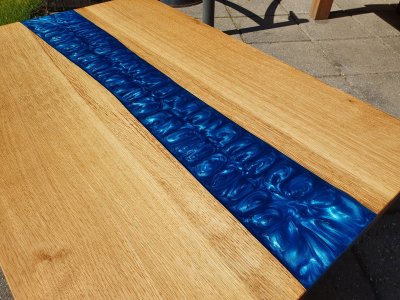

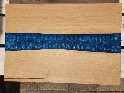

Beste leden,
Ik heb pas geleden een salontafel gemaakt van eiken schaaldelen met een rivier in het midden.
Dit is een probeersel om later een grotere epoxy eettafel te maken.
De salontafel is goed gelukt, en afgeschuurd tot korrel 600/800
Ik heb vaker met skylt gewerkt, maar deze heeft een grovere ondergrond nodig
terwijl de epoxy pas helder word vanaf korrel 400.
Maar waarmee kan ik de tafel het beste afwerken zonder dat het met de epoxy gaat werken of mat maakt ?
Het zou zonde zijn om overnieuw te beginnen.
Ik ben benieuwd naar jullie reacties.
Alvast bedankt.

Ik vind afgeschuurd tot korrel 600/800 nog vrij grof!
Ik zou het rivier gedeelte nog verder (nat) schuren met 1000/2000/3000 en eventueel nog polijsten voor de echte show glans.
Schuren doe je om en om, dus korrel 1000 horizontaal, korrel 2000 verticaal etc.
Daarna afwerken met een mooie Rubio Monocoat olie :)

Toch nog even snel opgeschuurd tot korrel 1000, hoger heb ik momenteel niet.
Maar ik zie niet echt veel verschil.

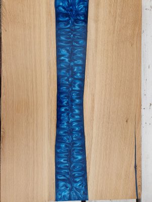

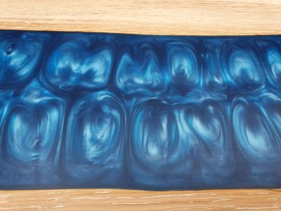

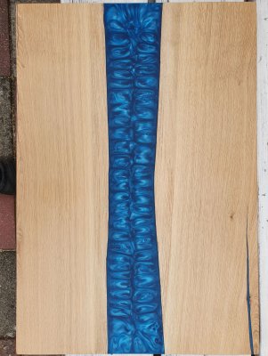

bij de laatste 2 foto's ben ik er met een licht vochtige doek overheen gegaan.
Ik denk dat het wel een poging waard is om met de huidige schuurkorrel af te werken

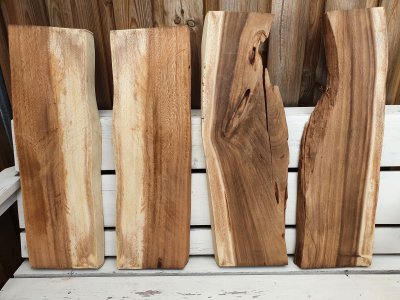

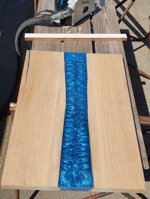

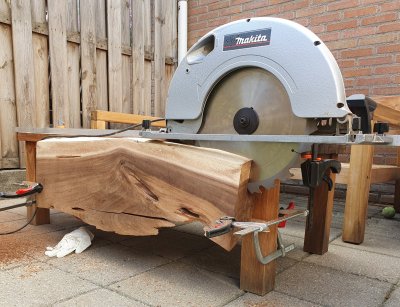

er is al wel een stuk hout gezaagd (suar)voor een volgend epoxy project, de zaag had er iig geen moeite mee
