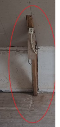

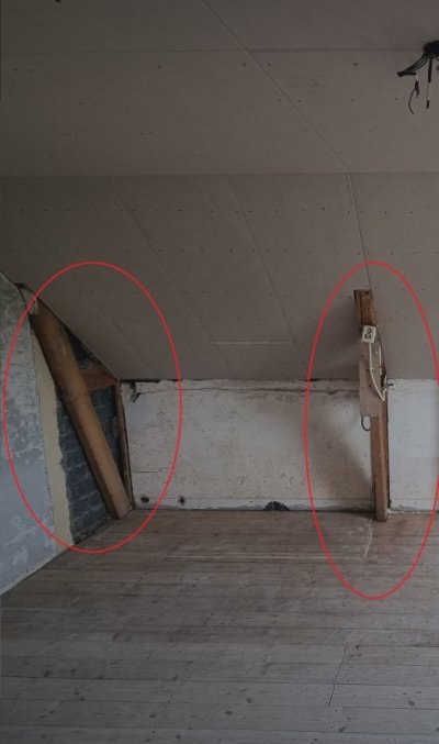

Ik ben bijna toe aan het aftimmeren van onze bovenverdieping. Volgende week gaat de stukadoor alle stenen muren strak stucen en
de gaatjes/naden van de gipsplaten dichtzetten. De stukadoor leverd het sausklaar af.
Nu wil ik de steunbalken van de dakconstructie aftimmeren aangezien deze niet mooi genoeg zijn om in het zicht te houden.
Welk hout kan ik voor het aftimmeren het beste gebruiken? Ik zat te denken aan gegronde multiplex 9 of 18mm? Of MDF?
kwa stabiliteit is mdf, en bij voorkeur de groen V313, het best
kwa het gevoelen dat ik nog iets hout in handen heb, gaat mijn voorkeur naar mpx

OT: Waarom niet het hout goed schuren en dan netjes schilderen of beitsen? Bekleden vind ik een soort laatste optie voor het geval het heel lelijk is...
De balken zijn echt niet mooi. Hebben een stuk geprobeerd maar het is heel erg ruw. We willen het strak hebben.

je kunt ook de balken alleen bekleden met minder ruw hout.
zo kun je van een lelijke balk iets moois maken.
Mijn ervaring met betimmeren (MDF) is dat het altijd op de naden gaat scheuren.
Ik het 2 dingen geprobeerd:
MDF platen tegen elkaar gezet en een klein v groefje volkitten met acrylaatkit --> Gescheurd
MDF platen met een opening van 1 - 2 mm en dan vol gekit --> gescheurd.

Nee, ik timmeren ze geheel dicht. :)
Ik wil proberen het in verstek te zagen, verlijmen en dan er omheen schuiven en vastschroeven. Dat is het idee tenminste... V313 in verstek gaat sowieso niet denk ik qua structuur van de plast.

volledige balustrade van een trap met gegronde mdf gemaakt
meeste delen op 45° gezaagd
geen krimp, geen barsten
structan wood gebruikt
die vult kieren tot 2 mm, dien je niet te persen, blijft elastisch, kan je schuren, en is overschilderbaar
