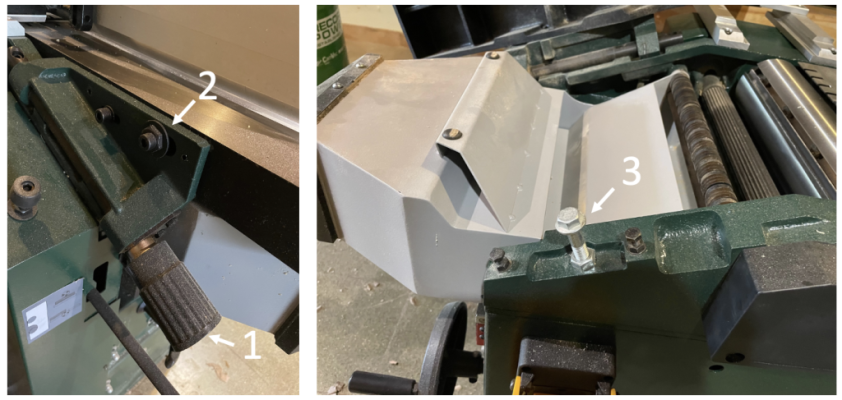

Dag Joep
Hierbij even ter verduidelijking naar welke bouten ik in mijn eerste post verwees. Vooral nummer 2 is belangrijk om je twee tafels parallel uit te lijnen. Laat maar weten als er iets niet duidelijk is.
Jan

Bekijk bijlage 136578
Dag Joep
Jan
Dank, dat helpt zeker. In geen enkele gebruiksaanwijzing staat dat je met bout nummer 2 iets kunt stellen. Dat ga ik proberen.
Bij bout 3 waag ik echter te betwijfelen of die is om te stellen. Dat is namelijk de bout waaronder de borging van de tafel klemt en daar rust de tafel niet op. De twee kleinere zwarte schroeven zijn bedoeld voor het stellen, zo staat het in de gebruiksaanwijzing iig.
Dat kan zeker dat ik bij 3 de verkeerde bout aangeduid heb. Is al even geleden dat ik ze heb moeten uitlijnen. Maar het is dus die waar de tafel op rust die je kan gebruiken om wat bij te stellen.
