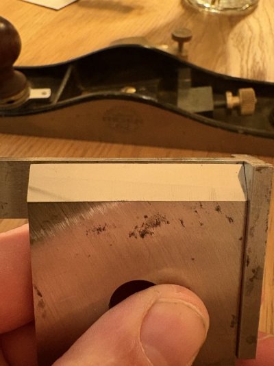

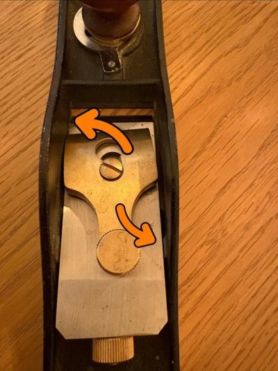

Ik heb een low angle schaaf welke niet lekker afgesteld krijg.
Hij blijft aan de linkerkant meer afnemen dan rechts.
Zoals je ziet op de foto kan ik de beitel niet meer draaien om dit verhelpen.
Beitel is zover ik zie rechts geslepen en gewet, de zij kanten lopen zelf iets weg ten opzichten van het midden.
Hoe krijg ik dit nu opgelost?
Wie heeft ervaring met dit probleem?

De beitel lijkt weinig stelruimte te hebben. Hij ligt tussen 2 nokjes.
Inderdaad dat is het probleem.
Dus ik verwacht dat er maar 1 oplossing is en dat is beitel scheef slijpen en wetten, maar misschien heeft iemand anders een andere oplossing.

Dit probleem heb je neem ik aan, altijd al gehad, sinds de aanschaf van de schaaf? Het beitelbed is goed schoon?
Ja dit probleem heb ik vanaf dat hem overgenomen. Toen ontdekt en daardoor weinig gebruikt. Door tijd gebrek niet niet verder in verdiept. Nu weer tijd heb wil ik kijken of ik hem kan verbeteren.
Beitelbed is schoon en vlak

De correcte methode is handmatig beitel en dekbeitel justeren. Dekbeitel aandraaien (rechtstandig) tot handvast. Met hamertje beitel fijn-justeren (testen). Dan dekbeitel extra aandraaien zodat de beitel gefixeerd is.
Als je de dekbeitel vastzet zoals op je foto, dan drukt die niet gelijkmatig aan en wordt de beitel niet goed gefixeerd. Het is even een slag die je in de vingers moet krijgen wat betreft hoe stevig je aandraait en de mate waarmee je de beitel op de goede plek tikt (een licht hamertje gebruiken!).

Ik heb mogelijk precies dezelfde staan en ook ik heb een beitel die ietwat smaller is dan de ruimte waar het in past in de schaaf. Doordat de speling beide kanten op kan gaan is het aanpassen van de beitel wellicht nutteloos. Ik heb geaccepteerd dat de beitel niet zo goed af te stellen is als bijvoorbeeld een nummer 4, maar op zich heb ik er weinig last van bij gebruik.
Ik pas mijn plaatsing van de schaaf aan ipv dat de beitel perfect staat. Dus als ik links hout wil verwijderen en mijn beitel steekt verder uit op rechts, dan schuif ik de beitel gewoon wat naar links toe. Als het echt te erg is, dan wil ik nog weleens de cover los schroeven en handmatig iets opschuiven en weer vastzetten. Maar 100% perfect krijg ik het niet.

Ik begrijp uit het verhaal, dat hij de stel ruimte al volledig heeft gebruikt. Het probleem zit dan in de schaaf, niet in zijn werkwijze.

Hallo,
De beitel is in de foto zoveel als mogenlijk gedraaid. Hij komt voor links en achter rechts tegen de schaaf aan. Dat de stand van de dekbeitel hierin niet helpt is mij ook helder.
Op basis van dit interpreteer ik dat er speling is, anders zou het voor links en rechts tegen de schaaf komen en idem achter.
Ajeto, zou je de stad aan je profiel toe kunnen voegen, wellicht dat mensen zien dat je in de buurt zit en je aanbieden om even in persoon samen te kijken. FYI: Ik zit in Amersfoort.
