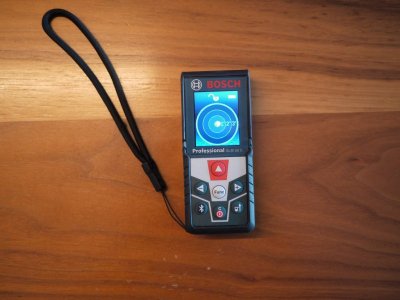

Zoals beloofd de foto's van de afstandsmeters. Op werk gebruiken we twee Leica's. Een Disto D3a BT en een Disto D5. De D3 heeft een bluetooth mogelijkheid, maar die werkt alleen met Android toestellen. De D5 heeft als extra een camera waarmee je naar je doel kunt kijken. Leuk, maar we gebruiken het nooit, het werkt gewoon niet fijn.
De Bosch is van de drie de compactste, en heeft de makkelijkste bediening. De hellingshoekmeters in de Leica's gaan maar tot 50°, terwijl de Bosch 360° rond gaat. Ook de waterpasfunctie heeft alleen de Bosch. Zowel de waterpas als de hellingshoekmeter geven op 0 en 90° een geluidsignaal, handig als je alleen de koelkast waterpas moet zetten.
Met een aantal foto's kun je de verschillen nog wat beter zien:

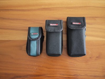

1: In de hoesjes, van links naar rechts de Bosch GLM50C, de Leica Disto D3a BT en de Leica Disto D5.

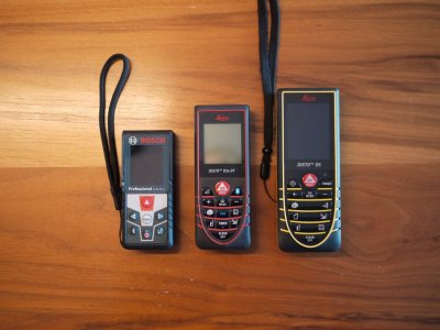

2: Hier de afstandmeters uit de hoes

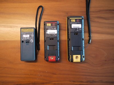

3: De achterzijde. Alle drie de modellen beschikken over een 1/4" schroefdraad voor bevestiging op een statief

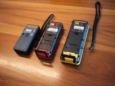

4: De Leica's hebben een uitklapbaar haakje, handig om het apparaat achter een rand te positioneren. De Bosch heeft dit niet

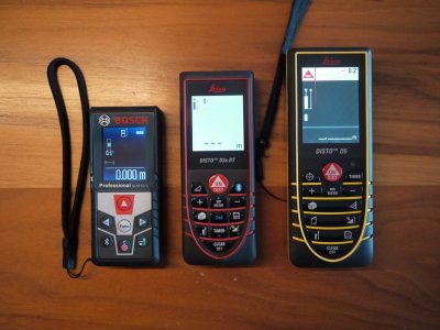

5: De schermen. De Bosch heeft een kleurenscherm, de D3 een witte achtergrond, de D5 een zwarte. De camerafunctie van de D5 is wel in kleur

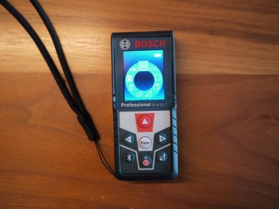

6: De Bosch heeft een menu waar je doorheen kunt draaien

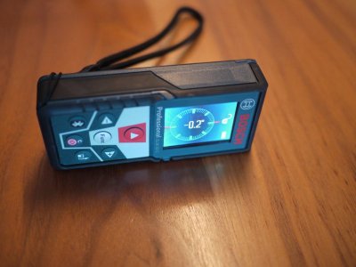

7: Hier zie je de waterpasfunctie als het apparaat horizontaal wordt gehouden

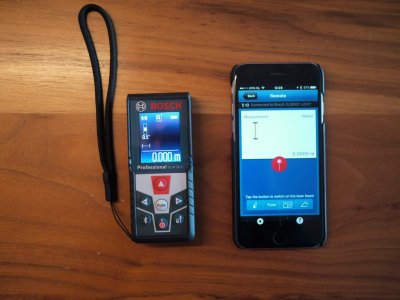

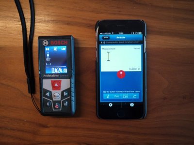

9: Hier is het apparaat gekoppeld aan de telefoon met Bluetooth

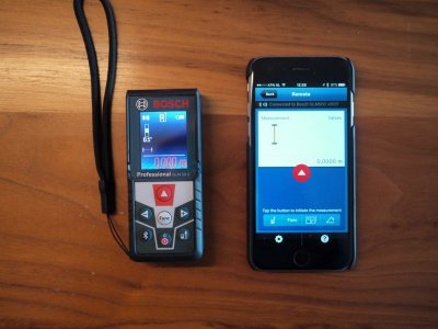

10: Na 1 keer drukken op de telefoon op de rode knop wordt het meetveld van de afstandmeter ook rood en de laser springt aan
11: Na nog een keer drukken op de telefoon heeft de afstandmeter de waarde vastgelegd en is deze ook direct in het scherm van de telefoon af te lezen
