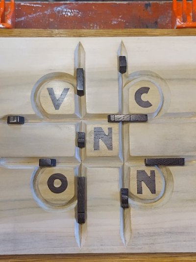

Afscheids kado collega
Voor een collega die na 23 jaar iets anders binnen de organisatie gaat doen.
Klaverblad ( knooppunt van wegen ) uitgesneden in tulp. Letters ingelegd, ge figuur zaagt uit een soort hout waarvan ik de naam niet ken. De autootjes en vrachtwagentje zijn uit hetzelfde materiaal.
Werkstuk wordt 8 kantig met een voet uit weer een andere houtsoort.
Wordt vervolgd.
Groet Edwin

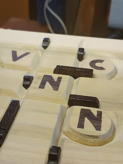

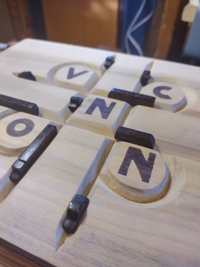

De letters zijn ingelegd lijkt het wel, toch?
Zoja, wel strak gedaan.
En tulp....., ik had het al vaker voorbij zien komen, maar nu maar eens gegoogled, dit is dus een soort boom dus. Nooit geweten dat er ook tulpenbomen bestonden o_O
Ja, ik heb de letters ingelegd. Het hout waar ik ze uit gezaagd heb is 3mm dik. Gewoon met een ouderwetse beugel figuurzaag voorzichtig zagen . Vooral de N is fragiel en breekt makkelijk op de nerf. Daarna heb ik de letters met de vinger op het hout gedrukt en met een scherp mes langs de contouren in het onderliggend hout gesneden. Daarna zonder de letter dieper gesneden ( 2mm) en met mes en beitel uitgesneden tot een relatieve vlakke ondergrond. De letters gelijmd en daarna met een dik stuk multiplex alle 5 de letters tegelijk met 6 lijmklemmen vast gezet, goed vast. 24 uur laten drogen en toen het te veel afgeschuurd. Snijden gaat niet omdat het dan breekt.
Gr Edwin
netjes
vaste hand !
Bedankt , eerst met mes en liniaal ( liefst een zware metalen ) de lijnen markeren. Daarna in zoveel mogelijk dezelfde hoek snijden. Ondanks dat dit tulp is moet je toch meerdere malen snijden om de diepte te bereiken ( ongeveer 1 cm ). Voorzichtig en niet te veel druk, uitschieten in funest. Daarna met een steek beitel eventueel bijwerken.
Gr Edwin.

Hoi Meron,
Bedankt, ja dit is wel iets anders dan normaal.
Om voor iemand iets te maken wat dan ook weer een thema moet hebben............dan moet ik in de natuur waarschijnlijk lang zoeken voor een verkeersknooppunt.
Pas als je beter kijkt zie je dat de donkere stukjes hout vrachtwagens, bussen en auto's voorstellen.
De naam Crossroads is gekozen omdat een ieder op een gegeven moment zijn eigen weg in gaat of een totaal andere richting op gaat.
Een collega die je eigenlijk al 15 jaar vanuit je werk kent......ken je die dan ?.
Ik heb daarom bewust voor iets gekozen wat gelijk duidelijk maakt waar het over gaat.
Hij gaat nu veel vanuit huis werken en heeft thuis een eigen werkkamer nu zijn kinderen uit huis zijn.
Mij leek het leuk dat hij dit daar neer kan zetten en zo nog eens terug denkt aan zijn vorige collega's en werkplek.
Voor mij zelf een uitdaging om weer eens recht te snijden 😋😝.
Vloeiende zwierende bewegingen gaan mij beter af.
Groet Edwin
