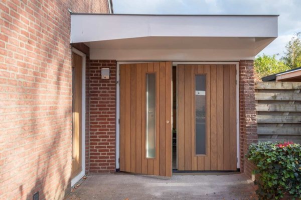

Goedendag Allen,
Ik ben nieuw op dit forum en ben bezig met een project om twee openslaande deuren te produceren voor een garage (op het Noorden).
Wat is het idee:
Twee openslaande deuren:
- 40 mm multiplex Okoumé
- Afrormosia mes en groef planken 16x110mm
- Op beide deuren een uitsparing voor glas (circa 1400x200mm)
De deuren willen wij aan de buitenzijde volledig bekleden met Afrormosia. Deze delen willen we verlijmen en vernagelen met RVS brads of schroeven vanaf de achterzijde.
Graag zou ik jullie advies willen hebben over het volgende:
- Op welke wijze zouden wij de afrormosia mes en groef planken het beste kunnen bevestigen? Welke lijmsoort? RVS Brads? Of schroeven?
Zijn er verder nog zaken waar we rekening mee moeten houden? :)
Onderstaand een vergelijkbaar voorbeeld van afrormosia deuren:
    134,2 KB · Weergaven: 10
7.148
1.953
