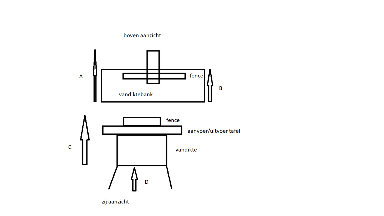

Ik wil een vlak van dikte bank aanschaffen. Echter de ruimte is beperkt.
Daarom zou ik graag bepaalde afmetingen willen weten van de genoemde modellen.
Heeft iemand wellicht een van deze machines en zou die dit wellicht voor mij willen willen opmeten (A t/m D)?
Waarbij A dus als de fence helemaal naar achter staat (dat is dus de maximale diepte die de machine kan innemen)

ja die had ik gevonden, helaas geeft me dat geen afdoende duidelijkheid. zo is bijv. mij onduidelijk of die diepte maat is met de fence helemaal naar buiten of naar binnen.
Ik zou dus ook graag specifiek van de genoemde stukjes afmetingen weten (dus:
- van de grond tot onderaan de machine als hij op de poten staat
- hoogte alleen machine+fence (dus zonder de poten),
- en diepte met de fence helemaal naar buiten en naar helemaal naar binnen )

Ik heb de DW,
A = 51cm als de fence helemaal naar achter staat
B = 26cm
C = 57cm
D = 42cm
Net even gauw met een rolmaatje gemeten, kan zijn dat ik er een paar mm naast zit.

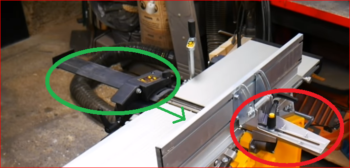

Het is even de vraag hoe afmeting A nu is gemeten en hoe die door de fabrikant wordt gemeten?
Zie jouw foto waar ik 2 cirkels op heb gezet.
Als ik naar jouw vraag lees, wilde je alleen de rode cirkel weten (met het achtereind van de fence).
Het onderdeel in de groene cirkel is de beschermkap, zodat je niet met je vingers in de draaiende messen kunt komen bij het vlakken.

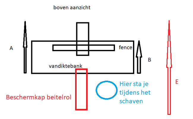

Als je een smal stuk hout schaaft (of een dunne plank op de zijkant) zit deze (bijna of geheel) tegen de geleider aan geschoven, zie de groene pijl. Dan zal deze weinig uitsteken. Maar als je een brede en dikke balk schaaft, zit deze zoals op de foto. Dus voor de maximale maten die de machine inneemt, moet je deze wel meerekenen. Ik heb je schets even aangepast met deze maat (E) in rood.
Al sta je dan meestal naast die beschermkap (blauwe cirkel hierboven) dus hoef je je eigen breedte er niet bij op te tellen als directe werkruimte, maar je moet er nog wel langs kunnen lopen om je hout weer van de uitvoertafel te kunnen oppakken.

De 51cm is vanaf het achterste puntje van de fence t/m de rand van de invoer/uitvoer tafel. Daar zit nog een cm of 14/15 voor, dat is de zwart/gele behuizing. Als je de beschermkap van de beitels ook helemaal uittrekt kom je veel verder dan die 14/15 cm natuurlijk. Wat die 71cm moet betekenen weet ik ook even niet.
