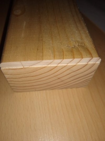

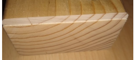

Beste forumleden,
Onlangs heb ik een Bosch GCM 8 SDE afkortzaag aangeschaft om in mijn eerste huis aan de klus te gaan, maar ik liep aan tegen het volgende probleem:
Wanneer ik de zaag enkel naar naar beneden haal om een eerste helft van de zaagsnede te maken in het werkstuk (4 bij 7 cm test balkje), en vervolgens de zaag terug omhoog laat komen, naar me toe haal, en vervolgens een zaagsnede maak van voor naar achter, dan lijnden deze twee zaagsnedes aan 1 kant van de zaagsnede niet uit. Mijn conclusie: het zaagvlak stond niet parallel aan het vlak waarin de zaag naar boven en beneden beweegt, terwijl dit niet in te stellen is.
Dit is volgens mij ongewenst, want dat betekend dat je fijn afstelling afhankelijk is van je zaagmethode.
De Hornbach bevestigde dat dit niet zou moeten, een heeft mij een vervangende zaag opgestuurd. Nu loop ik met een tweede machine echter tegen het zelfde probleem aan.
Doe ik iets fout? of moet je deze afwijking voor lief nemen? Daarnaast is de bevestigingsbout van het zaagblad net een beetje krom, wanneer de zaag langzaam draait, zie je de bout en bevestigingsring trillen. Het blad zelf lijkt echter nagenoeg geen afwijking te hebben, als ik die strak op het werkstuk plaats en met de hand rustig rond draai, is er geen sprake van een links-rechts slag, en een minimale diepte slag die ook kan ontstaan doordat ik het blad met de hand (via inbussleutel in de bout) ronddraai. ik heb wel het idee dat de trillende bevestigingsbout te voelen is in het handvat. Is dit normaal?

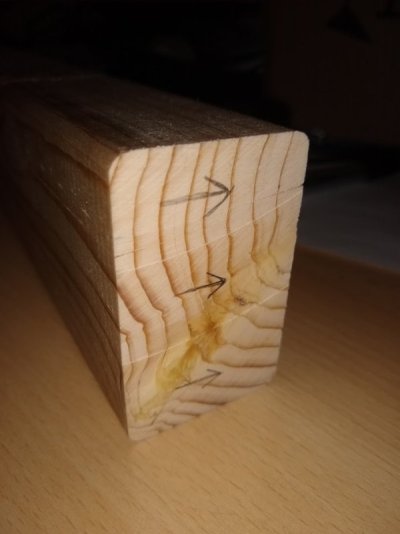

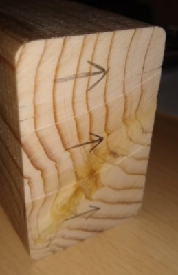

kampi
25 feb 2022
Venlo
zie hier het proefstukje met de zaagsnedes op 3 verschillende hoogtes, allemaal van gemaakt door de zaag van voren naar achter door het hout te 'duwen'
9.343
2.624
dit zaagbeeld krijg ook ik, wanneer ik niet in 1 keer op de volle diepte zaag
dus
1) niet in verschillende bewegingen zagen
2) het werkstuk van het zaagblad weg trekken terwijl het zaagblad nog op volle toeren draait
3) in dit geval het werkstuk met de breedste zijde op het werkblad leggen (dus 90° draaien tov de foto)

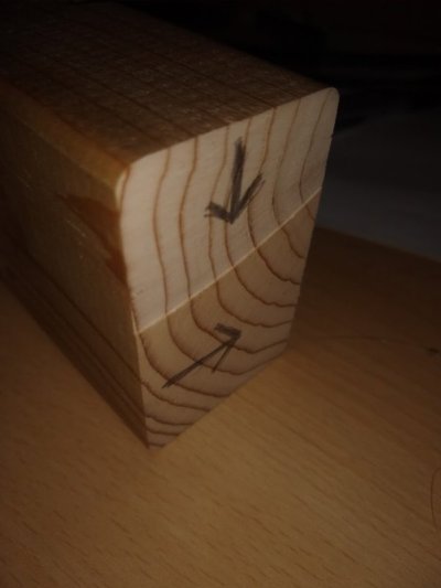

Tweede ronde, nieuwe aanpak: ik heb al mijn theorieën, verwachtingspatronen en diagnoses en testjes aan de kant geschoven.
Het enige wat ik het uitgevoerd is precies de splintervrije zaagmethode van dit filmpje van Bosch zelf:
Daarmee krijg ik onderstaand resultaat en dat lijkt me toch onacceptabel voor een machine van bijna 500€? Ik ga in ieder geval contact opnemen met Bosch. Ik zal wel laten weten wat er uit komt!

Een soortgelijk "probleem" heb ik gehad met een oude, gekregen afkort zaag. De oorzaak bij mij bleek het zaagblad zelf te zijn. De tanden aan de ene zijde waren scherper / beter dan aan de andere zijde. De snede verliep daardoor zichtbaar naar de scherpe zijde. Van een nieuw blad bij een machine zoals hier mag je verwachten dat het blad hier geen last zou hebben maar het zijn nooit van die hele goede kwaliteits bladen. Nu beide machines het zelfde probleem vertonen ??

groot gelijk
je ziet overduidelijk het verschil tussen de 1ste en de 2de snede
als je bosch jouw filmpje bezorgt waarop je op dezelfde manier als hen zaagt, hebben ze geen poot om op te staan
over bosch blauw ben ik tot nu toe volledig tevreden
