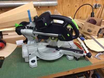

Kapex K60 set is binnen!
Vanmiddag opgehaald en nu staat de gloednieuwe Kapex machine op de werktafel. Ik heb de set gekocht met als extra de Ledlamp, pootjes voor verhoging en de zweihaak om hoeken uit te zetten. Bovendien een extra zaagblad met meer tanden vanwege een aanbieding van mijn leverancier (Raadsma) door de Ivana groep. Ziet er heel mooi uit! Zal zo snel mogelijk een soort van review proberen te schrijven, momenteel echter even met andere zaken bezig.....
Ben er erg blij mee!

Mooie aankoop Athanor, heb vorig jaar de Kapex120 gekocht. Moest ik geweten hebben dat Festool de compactere Kapex60 zou uitgebracht hebben zou ik voor deze gegaan zijn denk ik. Ik moet de machine soms wel eens een (smalle) trap op dragen vandaar......

Zo, dat was snel gekozen! Proficiat. Daar ga je veel plezier van hebben.
U zal uiteraard wel begrijpen dat 'een soort van review' niet aanvaard kan worden. We willen er eentje met toeters en bellen.
(En we kunnen wachten; maar nu ook weer niet verschrikkelijk lang)
