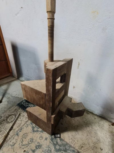

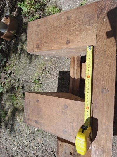

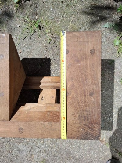

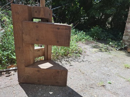

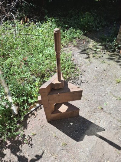

@hans81 Zou dit wat voor jou zijn? Het is een heus Eiken verstekblok dat een aardige maat kan hebben.
Aan de onderkant zit een soort haak die (vermoed ik) in een bankschroef kan worden geklemd.
Ik doe er niets mee, doneer een leuk bedrag(je) aan dit Forum en hij is voor jou.
