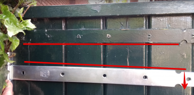

Ik heb nu nieuwe 'zware' kruishengen gekocht, met een grotere montageplaat. Vandaag keek ik even naar de montage, en viel me op dat er in het scharnier van de kruisheng behoorlijk wat speling zit. Daardoor 'hangt' ie uitzichzelf wat schuin naar benenden. Hier heb ik het wat aangedikt weergegevenFoto - Google Foto's - Opera 2020-05-14 20.35.08.png
Ik vind het geen gezicht, maar het zal wel normaal wezen. Waarschijnlijk komt het wel goed omdat uiteindelijk de bovenste heng 'doorhangt' naar de deurkant terwijl de onderste heng 'steunt' op de scharnierkant.
Beetje 'domme' vraag, maar wat is de gebruikelijke volgorde van monteren hiervoor? Ik kan me alleen scenario's bedenken waarbij het uiteindelijk toch niet lekker klopt...

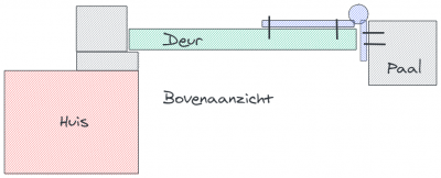

Als ik eerst de poort vastzet kan ik niet meer bij de kant van de paal waar de duimen op moeten, zie schets beneden.

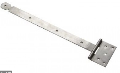

Ik zal wel eerst de duimen (heet dat ook zo bij kruishengen? Wat ik heb lijkt sterk op wat hieronder staat) moeten monteren.

Ik zou wel willen, maar daar zit de schutting al vast. Had ik niet op het overzichtje getekend.
Ik snap wel dat in het vlak van de deur steviger is, dat is denk ik ook de reden dat de huidige scharnieren zo vervormd zijn. Ik heb ook een maat grotere 'duim' gekocht dan er nu in zit.

Hoi Nerf, ik zou dan toch overwegen om dat schuttingdeel er even uit te pakken en de kruisgehengen “vlak” te monteren. De sterkte die je dan hebt is niet te vergelijken met een wat dikker geheng.
