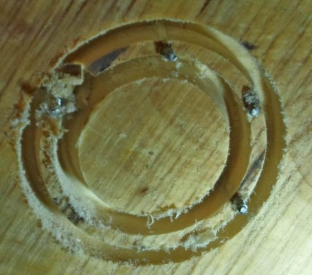

Ik had er een schroefplaat opgezet en schroeven uit een nieuw doosje voor gebruikt.
Even aan het draaien en het hout kwam los, wat blijkt, van de 6 schroeven waren 4 koppen afgebroken.
De schroefplaat met andere schroeven vastgezet en de buitenkant verder gedraaid.
De buiten kant is klaar en de schaal omgedraaid en in de klauw gezet.
Toen moesten de schroeven eruit.
Met een afsteekbeitel aan weerskanten van de schroeven een sleuf gemaakt.
Met een steekbeitel de rug hout weggehaald, nu zijn de schroeven met een tang goed beet te pakken en konden ze er uit gedraaid worden.

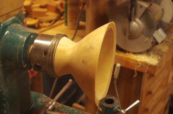

Daarna de schaal uitgehold en ongeveer 2 cm wanddikte laten staan, kijken wat er gebeurd.
Ik schat de schaal op ongeveer 30cm doorsnee.
Ik ben begonnen met 450 toeren en zodra hij een beetje rond was naar 750 toeren gegaan en alles met een 13mm schalenguts gedaan.
