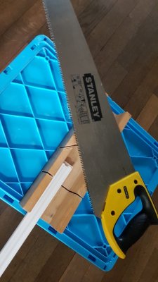

Ik weet aardig mijn weg in het land van elektrieke gereedschappen, maar ik zou graag om jullie advies vragen.
Ik zoek een instap handzaag om eens wat fijnere dingen te kunnen zagen zoals sierlijstjes en eens een keer wat proberen met vingerlassen/zwaluwstaarten. Of gewoon een klein vuren balkje even snel en netjes mee te kunnen in/afkorten.
Ik ben nu met sierlijstjes, een verstekbak en een veel te grove Stanley handzaag aan het klooien.
Is dit een leuke allround fijne zaag om eens mee te beginnen?

Hoi Maarten,
Ik zou niet starten met een kataba maar met een (Jap) rug zaagje of een westers rugzaagje.
Bijvoorbeeld een dozuki hier te vinden van Dick bij Teygeler Dozuki trekzagen Archives - Teygeler Houtbewerkingsmachines
of westers bv deze van Veritas Veritas kapzaag (standard vertanding) - 712920 - Teygeler Houtbewerkingsmachines
Ik zou geen toffel of kapzaag van Bacho adviseren
De zaag die jij hebt is een allround zaag met diamandshape point en absoluut niet geschikt voor in een verstekbak en fijn zaagwerk. Combineert de westerse duwzaag met de oosterse trekzaag zaagt dus zowel op duw als op trek.
Groetnis, Roeland

Hoi roeland,
Dank voorr je snelle reactie
Ik doel ook niet op een zaag speciaal voor de verstekbak hoor, dat was slechts een voorbeeldje, die stanleyzaag heb ik voor de ruwbouw, die jaagt in no-time door 300mm douglas.
Het diende als voorbeeld hoe ik nu met kunst en vliegwerk probeer ietd aan fijne houtbewerking te doen.
Ik zoek dus echt een beginners fijne zaag voor allround werk en niet een verstekbakzaag per sé.
Of is zo'n kapzaag ook goed voor zwaluwlstaarten et cetera?

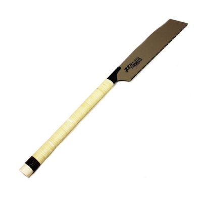

Is dit een mooie instapper voor allround werk?

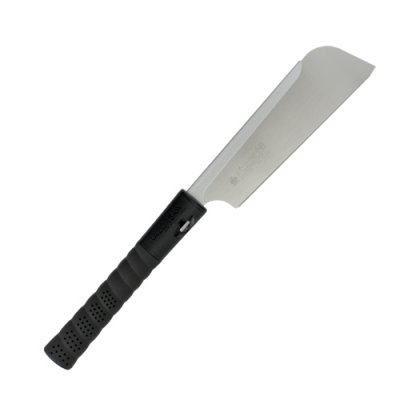

Deze is ietje duurder , 32 euro

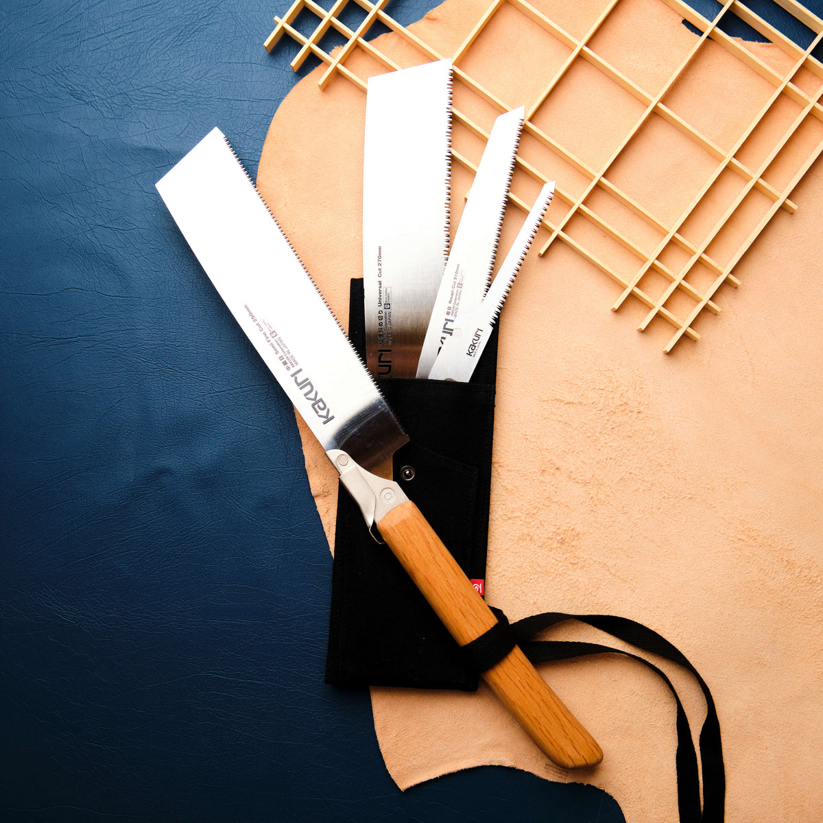

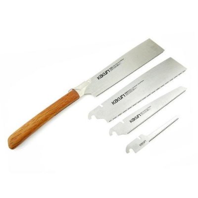

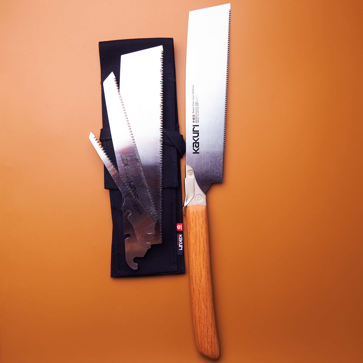

Voor het fijnere werk is een set als deze handig:
Verwisselbare bladen en één greep. Ik heb deze set, maar heb hem geloof ik in Europa gekocht. Kakuri is een goed merk — ze doen ook innovatieve dingen met de Japanse schaaf, zoals verwisselbare mesjes.

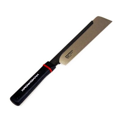

Als het alleen voor het fijne werk is, en je er nooit dikker hout mee wilt zagen dan enkele cm's, dan lijkt me een Dozuki inderdaad de juiste keuze. Ik heb zelf die 160mm van Handiwork; heel fijn zaagje, maar wel erg fijn getand (duurt lang om iets in hardhout te zagen) en een Gyokucho 240mm van Baptist, maar dat is wellicht iets te groot voor wat je wilt doen.
Voor meer universele toepassing zou je een fijngetande ryoba kunnen overwegen.

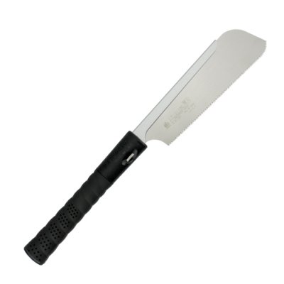

Deze dozuki;
Met deze kataba:
En ik moet zeggen dat ik alleen bij heel grof werk nog naar de westerse zaag grijp..
Die japanse zagen vind ik echt super fijn zagen
