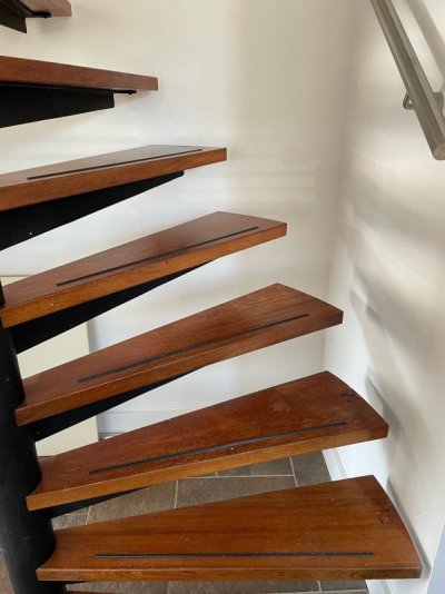

Hallo allemaal,

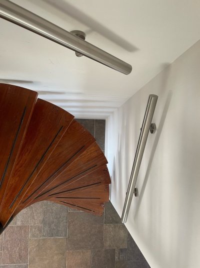

Ik ben voornemens de treden van mijn spiltrap te vervangen en de nieuwe treden tot aan de muur te laten lopen en bevestigen (voor extra ondersteuning en tegen inveren). De huidige situatie is als volgt:
Treden lopen niet tot aan de muur, omdat hier in het verleden een smeedijzeren leuning op stond:

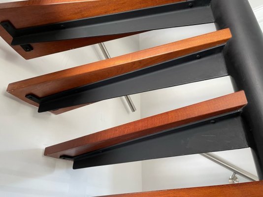

De stalen steunen wil ik verzinken in het hout met behulp van een bovenfrees, voor een mooiere afwerking. Uiteraard komt hier vandaan weer de meeste draagkracht voor de treden.

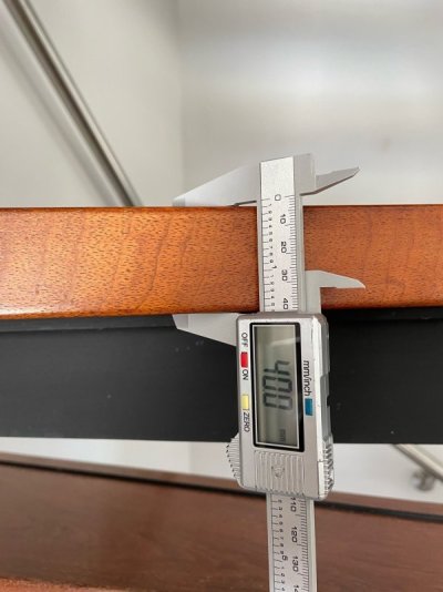

Huidige dikte van de treden is 40mm:

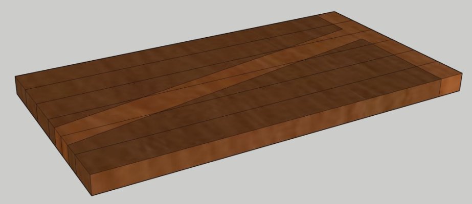

Nu wil ik treden maken van amerikaans notenhouten planken (52x80 fijnbezaagd of iets van die orde. Ik beschik over een schaaf en vandiktebank). Deze wil ik verlijmen, en uit iedere set verlijmde balken 2 treden halen zoals op deze afbeelding weergegeven:

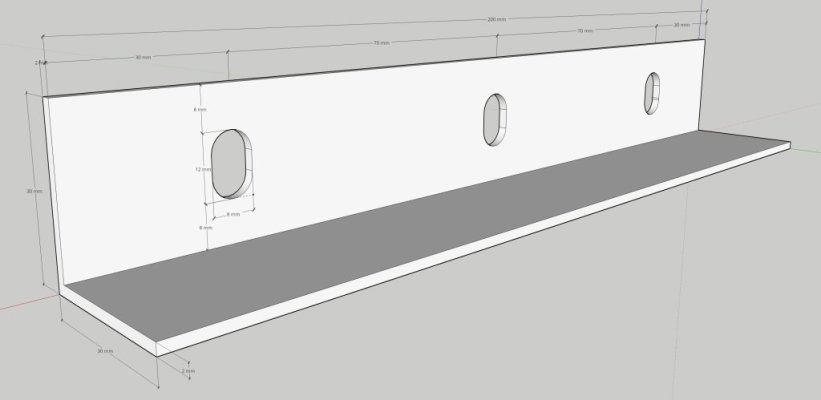

Voor bevestiging aan de muur, wil ik graag blind gemonteerde stalen hoekprofielen gebruiken (30x30x2). Deze wil ik met slobgaten verstelbaar maken om ze goed op de juiste hoogte te krijgen en bevestigen met M8 bouten.

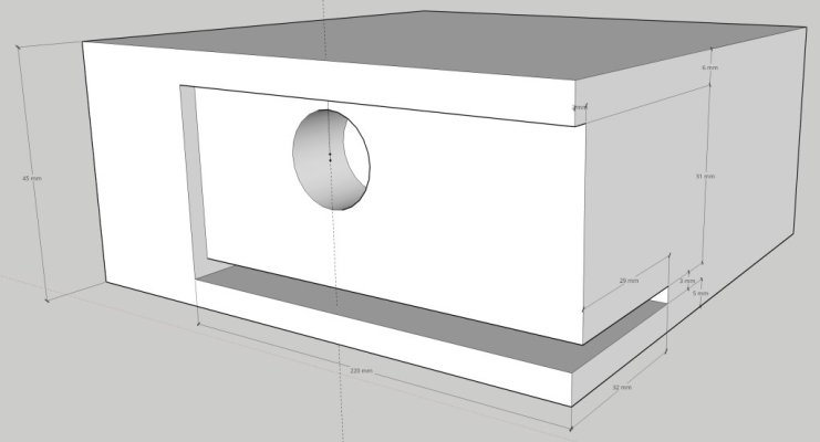

Ik wil de treden op de kopse kant infrezen om het profiel en de bouten weg te laten vallen. Ik zal in de breedte iets overfrezen om voldoende ruimte voor het profiel te laten zonder een exacte haakse hoek uit te hoeven beitelen):

- Zijn verlijmde planken sterk genoeg voor het dragen van het gewicht? Welke lijm adviseren jullie voor deze toepassing? In de lengte zullen de planken uit 1 geheel bestaan.
- Hoe kan ik de 32mm diepe sleuf van 3mm breed frezen? Zijn er schachtfrezen voor een freestafel of bovenfrees te krijgen waarmee dit lukt (in meerdere bewerkingen)?

m.b.t. de sleuf zou ik eerder denken aan een zaagtafel. Een start/stop positie zodat je verscholen deze groef kan zagen.
Het hoekprofiel dan een ronding geven, net als de ronding van je zaagblad zodat het nog past.
Goede tip. Kan tot 65mm diep op mijn zaagtafel. Door wat dieper te zagen hoef ik ook minder af van het profiel af te halen eventueel. Aangezien dit de kopse kant betreft en ik de trede op het zaagblad moet laten vallen hiervoor.... Is er een goede manier om dit te doen zonder mijn vingers te verliezen? :) Tekening was een doorsnede. In werkelijkheid is de sleuf aan beide kanten gesloten.

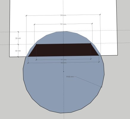

De beugels mogen ook wel iets kleiner zijn. Met mijn tafelzaag kan ik het 210mm blad in laten vallen en onderstaande snede krijgen:
Door het profiel 183/141x30mm te maken zou deze mooi in de snede vallen.
Is het verantwoord om het werkstuk stevig op mijn tafel te monteren met het zaagblad helemaal omlaag, en dan het zaagblad gelijdelijk omhoog te draaien? Dan hoef ik het werkstuk niet in te laten vallen.
Bekijk bijlage 123473
Dat kan prima wat je als laatste voorstelt.
Een beugel maken met twee stukken rond is ook helemaal prima.
