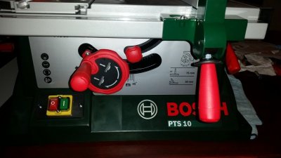

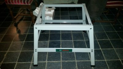

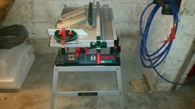

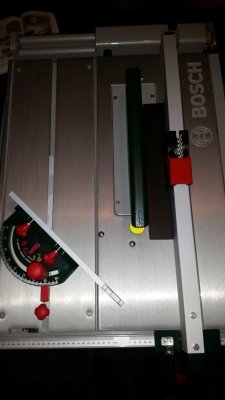

Nou, flink wat veilingen afgezocht, prijzen berekend en de standaard sites doorzocht maar uiteindelijk toch uitgekomen bij het aanschaffen van een nieuwe. WEliswaar een hobbymachine, de Bosch PTS 10, maar wel met goede reviews. Het in elkaar zetten was best eenvoudig en alles oogt en voelt robuust. Na enkele zaagsnedes te hebben gemaakt heb ik nog steeds dit oordeel. Best is wel de schroeven van het onderstel pas echt vast te draaien nadat de machine erop staat.
Gekocht met onderstel bij de Hornbach voor 369. Toolnation ervoor nog even gebeld, maar zij vonden dat ze de beste prijs hadden (423) en wilden niets aan de prijs doen, of, op mijn initiatief, er een extra blad erbij, helaas.
