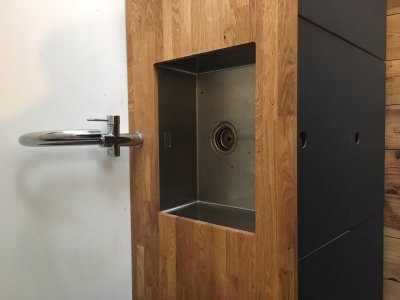

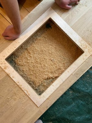

Zoals beloofd nog de fotos.
Het frezen is goed gelukt. Omdat het een gelijmd werkblad was, was het belangrijk dat de uitsparing beetje afstand had van de lijm naden. Anders ging het snel afbreken. Maar na twee keer uitproberen op rest stukjes ging het goed. En op het uiteindelijke blad is het ook perfect gelukt.
Wij zijn blij met het resultaat en gaan zien hoe het geoliede hout op het water reageert.
