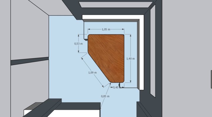

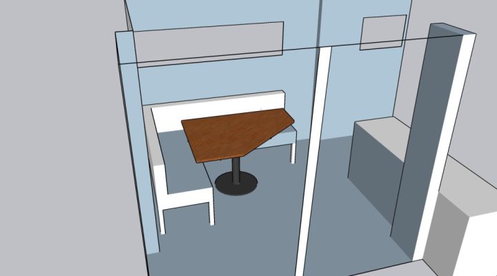

Beste collega's,
Voor een project ga ik een tafelblad verlijmen uit walnoot houten planken met dikte 30 mm. De tafel heeft een uitgezaagde hoek voor betere doorloop, zie foto. Ook komt het te staan een zithoek met bankjes erom heen. Daarom, vanwege het makkelijk verplaatsen rond de tafel, is de wens om een enkele tafelpoot te gebruiken. Deze tafelpoot wil ik laten lassen en poedercoaten. Ik heb een aantal vragen betreft de tafelpoot:

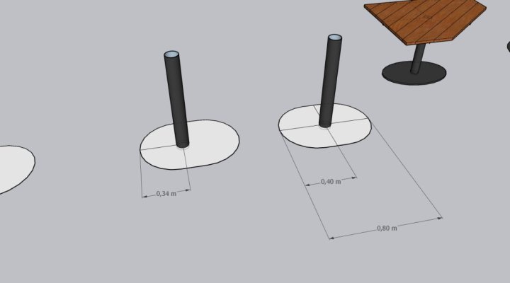

- hoe breed moet de voet zijn om ervoor te zorgen dat de tafel niet kantelt? Of in ieder geval dat de kans geminimaliseerd wordt.
- ik twijfel tussen ronde of ovale voet. Wat is het beste?
Kortom ik ben op zoek naar de juiste verhouding tussen afmeting van het tafelblad en de tafelpoot. De definitieve afmeting is nog in overleg. Zie hieronder een aantal designs.
Bedankt voor het meedenken!

Tafel is rechthoekig dus voet ovaal geeft de meest evenwichtige stabiteit en verdeling voetruimte.

Wij hebben een eetkamertafel van 240x100 op een x-poot met een voet van ca. 100x50 cm. De voet zelf is een staalplaat van 6 mm. dik. Volgens mij moet het goed komen als je een beetje in dezelfde verhoudingen blijft. zoals de ovale voet op je tweede plaatje.

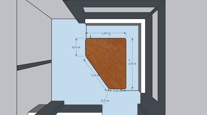

De afmeting wordt 120x150. @Efvee de tafel komt te staan op harde ondergrond. Er zijn 2 jonge kinderen in het gezin. Daarom moet het inderdaad niet makkelijk kunnen kantelen.
Ik ben naar wat meubelzaken geweest en daar viel me het volgende op. Bij ronde tafels met ronde voeten is de diameter van de voet 1.5x kleiner dan het tafelblad. Bij rechthoekige tafels was er een ovale/rechthoekig onderstel. Dan was het onderstel grofweg de helft in lengte en breedte van het tafelblad. Dus ik ga een ovale plaat bestellen van 60x80 denk ik. 8 mm dik werd me geadviseerd door de staalboer.

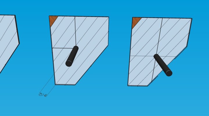

Dan twijfel ik alleen nog over waar op de tafel de poot wordt bevestigd en de poot aan de voet. Onderkant.jpgverhouding voet.jpg
Ik heb het zwaartepunt berekend. Die zit natuurlijk niet in het midden van de tafel. Als ik ervoor kies om daar de poot te bevestigen, is het dan ook wijsheid om de poot niet in op het midden van de voet te bevestigen? Maar net uit het midden?

Bij ons werkte de waarschuwings 'tik' prima, mede door de harde ondergrond waar de tafel op stond. Bedenk je dat de tafel, als hij wipt op de rand van de voet, ook vrij is om op die rand te gaan rollen, en dat is het laatste dat je wil, zeker bij een tafel die niet rond is. Daarom moet de waarschuwing gebeuren op een duidelijke steunlijn tussen twee punten die ver genoeg uit elkaar liggen.

Over de plaatsing en verbinding van de poot:

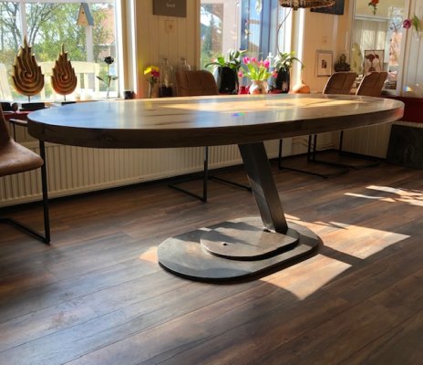

Zorg dat het midden van je ovaal zo goed mogelijk onder het zwaartepunt van je tafel ligt. Er vanuit gaande dat beide vlakken (staal en tafelblad) en de verbindingen zeer stijf zijn maakt het voor de stabiliteit van het geheel niet uit hoe de connectie loopt.
De ovalen tafel die je postte is daar een goed voorbeeld van.
Mocht je ervoor kiezen om de poot niet centraal op je tafel te laten aangrijpen (maar bijvoorbeeld aan een rand) dan is de stijfheid van je blad en de krachten op de verbinding van groot belang.
Als je op de tafel rondom met het zelfde gewicht wilt kunnen hangen neem je voor de vorm van de plaat onder de poot de zelfde vorm als van het blad van je tafel en zorg je dat het zwaartepunt van het blad overeenkomt met het zwaartepunt van de plaat.
de plek van de poot maakt in het verhaal niet zoveel uit er van uitgaande dat de poot sterk en stijf genoeg is.
bij #5 zie je dit in de praktijk
maak je de vorm van de plaat anders dan de tafel dan zit er verschil in belasting afhankelijk van de plek waar je drukt op de tafelrand
