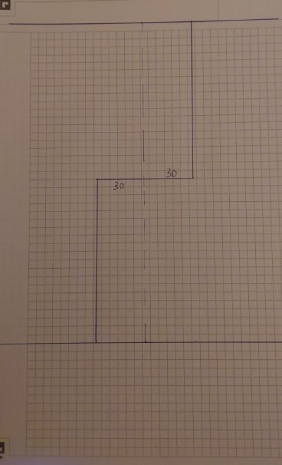

@elzenmaa Goede opmerking! Gelukkig is deze ruimte er wel, het zijn balken van 400 cm en de benodigde afstand is ongeveer 393 cm. Ik had dit in de tekening op 400 cm gehouden om het simpel te houden, gelukkig is die ruimte er dus om dit uit de bestaande balken te doen. Totale benodigde lengte is 11,82 m, er blijft dus 18 cm over om 2 halfhoutverbindingen te maken.
Kom ik overigens goed weg want het hout ligt intussen voor de deur :)

Ik zou persoonlijk voor 6 gaan. Dan houdt balk A uit schets in #13 nog een behoorlijke oplegging.
