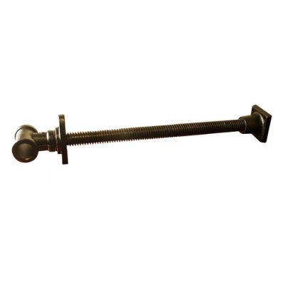

ik ben een beginnende houtbewerker, maar heb nog geen werkbank. Ik zou graag zelf 1 maken, maar heb nog geen goed idee voor een bankschroef. Nu zag ik gisteren op een tweedehandswebsite toevallig volgend zoekertje:
http://www.kapaza.be/nl/doe-het-zel...8952.htm?_ga=1.221658845.413200216.1446108318
Niet helemaal zeker, maar ik denk dat dit werkbankspindels zijn? Kan ik daar volgens jullie iets mee aanvangen om een bankschroef te maken? Indien ja, is 1tje genoeg, of neem ik er best 2? En welke afmeting? De korte (lengte 38cm) of de lange (50 cm)?

Edit: zoekertje is helaas al verwijderd :( De werkbankspindels zagen er ongeveer zo uit:
Ze waren minder dan 10/stuk!

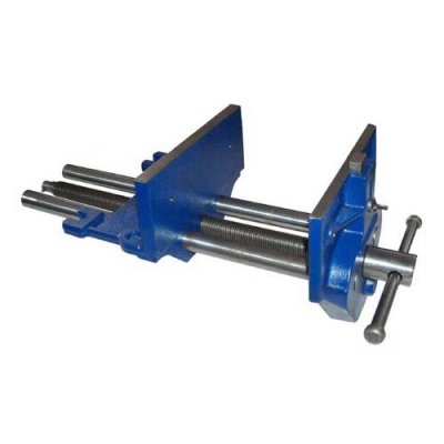

Of kies ik beter voor 1 van deze 2 om een goeie bankschroef te maken? Graag jullie ervaring.

Hallo Stijn,
Ik heb nog een prima bankschroef thuis liggen die ik over heb na de aanschaf van een complete meubelmakers werkbank.
Hij is bedoeld voor onderbouw en lijkt op de blauwe variant die jij gepost hebt.
Ik heb hem een aantal jaar geleden bij Baptist gekocht voor +/- €150,- geloof ik.
Mocht je geïnteresseerd zijn laat mij dat dan even weten.

Bedankt Martijn voor je inbreng. Dus de standaard schroefdraad is eigenlijk te fijn dan? Als je de 2 schroefdraden in het filmpje zou vervangen door 2 werkbankspindels (eerste foto in mijn post), dan heb je een duurzame bankschroef? Of heb ik het verkeerd? Goeie tip van de lijmklem. Daar zit inderdaad wel niet zoveel draad op.

Als je zo'n blauwe kunt kopen voor een redelijke prijs, zeker doen. Die dingen zijn goed, en betrouwbaar. Die kan je van werkbank naar werkbank verhuizen en in je erfenis nog aan je kleinkinderen vermaken.
Huib
11 nov 2012
707
10
Gouda
Net wat Seek schrijft. Makkelijk in te bouwen en degelijk. De bekken bekleed met beuken T.z.t. wordt de vuren werkbank vervangen door een beuken en is het een kwestie van overzetten. Toentertijd geprobeerd tweedehands te kopen maar die worden niet zo vaak aangeboden. Uiteindelijk nieuw en is het deze geworden.

Zetten jullie bij zo`n blauwe metalen nog stukken hout aan de binnenkant om je werk te beschermen? en doen jullie dan ook iets aan de bovenkant zodat je niet perongelijk in het metaal steekt met een bijtel of zaag?

@Nico, Pas geleden heb ik een Woden bankschroef overgenomen van forumlid Coko. Deze heb ik geheel schoongemaakt en zwart gespoten want ik vond het blauw niets ;) maar daarna heb ik de bekken bekleed met Jatoba. Dit heb ik aan alle zijden (behalve onder) over laten steken voordat ik idd per ongeluk met een zaag of beitel/schaaf het staal zou raken.

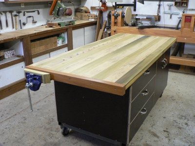

tuoh
Om een dergelijke bankschroef "proper" in te bouwen vraagt wat werk maar het eindresultaat vaart er wel bij. Onderstaande werktafel heb ik een paar jaar geleden gebouwd, incl de inbouw van een bankschroef. De binnenste spanbek zit achter de uitgewerkte dwarslat verstopt, nadeel hiervan: wat minder spanbereik, het max inspanbereik is nu 160mm, dus tussen de houten bekken gemeten. Die max capaciteit heb ik wel nog nooit nodig gehad:p
Voordelen zijn er ook: de werkstukken zijn beschermd, er zit geen kort stuk hout in de weg bij die binnenbek, het oogt een stuk mooier en gestroomlijnder zo. Het ding is nu al een paar jaar op deze manier in gebruik en dat voldoet gewoon:D
Seek
10 mei 2009
2.683
De mijne zit ongeveer op dezelfde manier, maar mijn werkblad is dikker, dus het blok hout op de buitenste bek is ook een stukkie hoger.
Maar je moet kijken hoe het bij jouw het makkelijkste/beste te fabriceren is.
BossyRangs
30 nov 2015
1.521
352
Torhout, België
Bedankt iedereen voor het advies. Als alles goed gaat, koop ik er 1 van Chenak (als Kiala geen probleem maakt van een kilootje overgewicht). Hoe monteren jullie de buitenste houten bek? Ik zie dat die van Tuoh gelijk komt met het werkoppervlak, en die van Seek steekt er een stukje boven. Dat hij uitsteekt is handig om een plank te klemmen tussen schroef en bench dog, maar wat is het voordeel van gelijk met oppervlak?
Seek
10 mei 2009
2.683
Nee! De mijne steekt niet boven het werkblad uit! Mijn werkblad is gewoon erg dik, en omdat de bankschroef onder het werkblad vast zit, moet de houten bek een stuk hoger worden dan bij Tuoh. Maar netto komt het op hetzelfde neer.
Ik zie in Tuoh's foto dat hij een model heeft met een "dog". Ik weet even het nederlandse woord niet meer, maar dat is dat blokje dat je omhoog kunt schuiven, om zo inderdaad een plank aan de achterkant te kunnen klemmen, in combinatie met dogs in het werkblad natuurlijk. De mijne had dat niet (goedkoper model) en ik heb zo'n dog van hout gemaakt en in de houten bek gefabriceerd.
Hier op mijn blog kan je wat foto's zien: http://seekelot.blogspot.nl/2015/02/new-endvise.html
