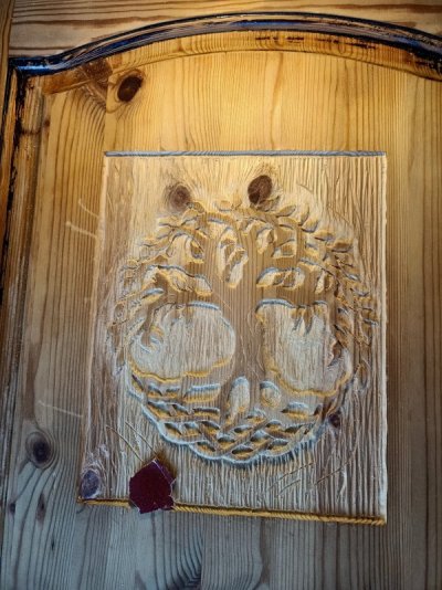

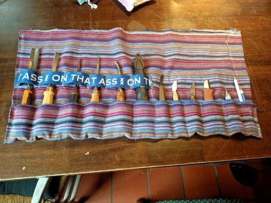

Eerste foto is ongeveer wat gevraagd wordt. Kwaliteit hout was niet echt geschikt. De bestelling betreft dan een soort iets. Maar wil dus beter hout. En 2de foto is mijn houtbewerking gereedschap die ik tot nu toe heb.
(6aug ga ik naar Baptist in Arnhem om wat gereedschap bij te kopen. En had zelf besloten op een
guts 1mm .12-1mm.
Guts 35mm. 4-35mm
Guts 3 mm. 12l 3mm (v tool)
Schraapstaal ovaal. Dus die zal dan nog toegevoegd worden aan mijn Arsenal)IMG20220606092907.jpgIMG20220404135658.jpg
guts 1mm .12-1mm.
Guts 35mm. 4-35mm
Schraapstaal ovaal. Dus die zal dan nog toegevoegd worden aan mijn Arsenal)Bekijk bijlage 121708Bekijk bijlage 121709

Eerste foto is ongeveer wat gevraagd wordt. Kwaliteit hout was niet echt geschikt. .
guts 1mm .12-1mm.
Guts 35mm. 4-35mm

Voor wat betreft de gereedschappen.:
er staan twee burijnen ( V - vormige guts) in : de 1 mm nr 12 en de 3 mm nr 12 L/ . Dat is wel erg veel burijnen in een kleine set.
Zelf denk ik niet dat ik ze ooit zou gebruiken. En los daarvan, sta niet te springen om deze gereedschappen een juiste geometrie te slijpen, en zeker niet op een Tormek. Of ik zal de steen ervan eerst moeten aanpakken. Op een bankslijper geeft het maken van de juiste geometrie iets minder problemen maar de warmte kan uit zo'n klein gereedschap moeilijk weg. Maar dat geldt ook voor alle kleine gereedschappen zoal bijvoorbeeld voor mijn guts nr 11 van 1 mm. Voorzichtig dus, maar het gaat goed. Afwetten gebeurd op wetstenen. Daarna correct stroppen ( bijna niemand maakt van nature uit de juiste beweging.)
Een burijn van 1 mm kan eigenlijk enkel maar een kras maken. Een rechte burijn van 6 mm kan dezelfde kras maken maar kan veel meer en veel dieper gaan. Dit is wel een veel gebruikt gereedschap.
Mijn kleinste burijnen zijn , denk ik 3 mm en recht ( bij Pfeil nr 12) en ik heb die maar weinig gebruikt. De 6 mm gebruik ik wel veel. Deze is makkelijker te slijpen dan een veel kleinere, maar de geometrie van de snede en de vouwen en het punt waarop die samenkomen, is bij elke burijn in het begin zeer lastig te slijpen. Over de bedoelde geometrie: zie mijn eerdere posts.
De 12 L behoort tot de groep van de langgebogen gutsen , burijnen en beitels. Goed voor in kommen te snijden, maar weinig nuttig bij het snijden van reliëfs of beelden. Kortgekropte gutsen zijn hier heel wat nuttiger. Dat is bij Pfeil de reeks met een A achter het nummer. Maar iets als een 12 A zal maar heel zelden nuttig zijn.
Een nr 4 van 35 mm is wel erg breed. Je moet al heel grote ornamenten scheepsversiering , kerkorgels ) of grote beelden maken om om daar nut van te hebben. En een voldoende zware hamer.....
Aan nr 3 van 20 mm ga je meer plezier beleven, denk ik. Dit gereedschap is ook vlotter te hanteren indien je fijn werk wil doen , zonder een hamer te gebruiken.
Dit is mijn visie over wat ikzelf zou aanschaffen of niet, moest ik nog weinig gereedschap hebben. Misschien hebben anderen daar niets aan...ik weet het niet.
