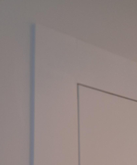

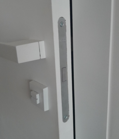

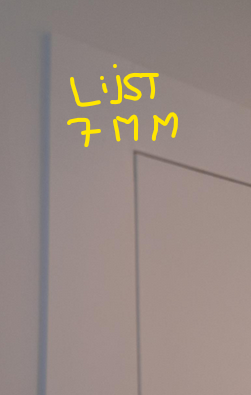

daartoe zet ik kozijnen + deuren die gelijk met het muurvlak komen, of waar een deklijst van 7 mm volstaat
als je een goeie plakker hebt, of alles zelf doet, lukt dit

Zou je nog iets meer kunnen uitleggen hoe dit resultaat is verkregen? Uit de foto's vind ik lastig opmaken wat hout is en wat stuc.
een lijst van 7 mm is reeds minimalistisch

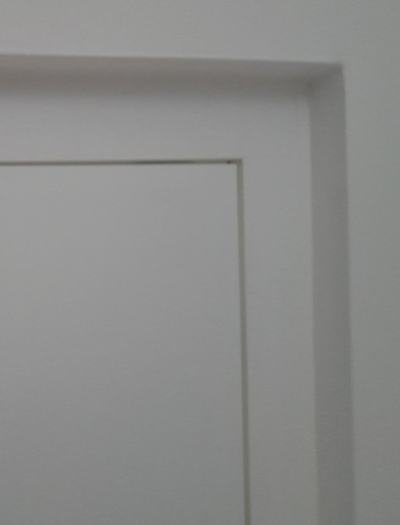

wil je nog verder gaan, dan zet je blokdeuren
daar liggen de muur + het kozijn + de deur in 1 vlak
tussen de muur en het kozijn een minimale voeg, die je gelijk met muur + kozijn dichtkit

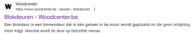

onderstaande zijn mij volledig onbekend, maar ze komen als eerste op, wanneer ik op 'blokdeuren' zoek
