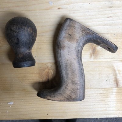

Beste mensen,
Momenteel werk ik aan het opknappen van een schaaf.
Ik had graag de handvatten helemaal blank gemaakt omdat ik dat erg mooi vind contrasteren met de zwarte body van de schaaf. Ik ben begonnen met het achterhandvat.
Helaas blijkt nu de originele afwerking zó ver in het hout getrokken te zijn dat deze niet meer te verwijderen is zonder enorme hoeveelheden hout te verwijderen waardoor het handvat z'n sterkte zou verliezen.
Nu zit ik dus met een vlekkerig geheel:
Mijn vraag:
Hoe krijg ik beide handvatten óf helemaal blank, óf allebei in dezelfde tint zodat het achterhandvat weer matched met de voorste knop?
Heeft er iemand een klein likje kleurolie of vernis om het achterhandvat weer donker te maken? Om nou een hele pot te kopen is ook weer een beetje zonde.

Voor het (bij) kleuren van hout, zeker kleine beschadigingen, gebruik ik acryl verf uit tubes. Kleuren mengen mooi, droogt snel en is weerbestendig. Ik koop het bij de Action. Wat ook mooi kleur, maar erg diep in het hout trekt is ecoline, de inkt. En je hebt natuurlijk de kleurbeitsen, zoals de zakjes van Clou die je in water oplost. Je woont niet in de buurt, was anders even langs gekomen.

Bedankt voor de tips en het aanbod!
Heb er voor nu maar voor gekozen om het hout zo vlekkerig te laten en af te werken met een laklaag. Ga er tzt nog wel een keer mee aan de slag maar voor een gebruiksschaaf is cosmetische perfectie niet nodig :)

ik zou gekookte lijnolie, wat verdund met terpentijn (-olie ) erop zetten in plaats van een laklaag. Na enkele keren aanbrengen is het hout verzadigd , maar wel zorgen dat de olie niet op het hout ligt.
