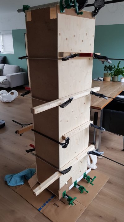

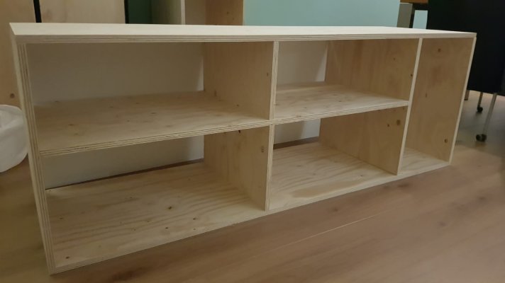

Hoi,
De laatste tijd ben ik wat meer bezig met het maken van kasten, uit Fins vuren underlayment. Ik vind het leuk spul om mee te werken en een frisse uitstraling.
Waar ik een beetje tegen aanloop is, hoe lijm je nou het beste zo'n kast in elkaar? De verbindingen maak ik met een lamellofrees of door een groef in de zijpanelen te frezen, in de achterkant bevestig ik een rug van 3mm board.
Mijn gedachten, ik moet tijdens/net na het lijmen bij de voorkant kunnen om te zien of het goed haaks zit en ik moet bij de achterkant kunnen om de rug te bevestigen. Daarnaast wil ik nog balkjes hebben lopen over de te lijmen delen omdat bv in onderstaand voorbeeld de kast 50cm diep is en ik anders bang ben dat het middelste deel niet genoeg wordt geklemd.
Onderstaande had ik eerst op zijn zijkant op de eettafel liggen, maar omdat ik de balkjes aan de zijkant gebruik, moesten er ook lange balken onder. Anders is er geen ruimte voor de bek van de lijmklem. Uiteindelijk had ik toen alle klemmen er slapjes op maar bleek hij een beetje doorgebogen te zijn waardoor de rug er niet in kon. Toen hem recht op gezet (stress stress haast haast) en toen ging het wel. Alleen recht op beginnen lijkt me dan weer geen optie.
Lang verhaal kort, ik kom er niet echt uit hoe je zoiets qua lijmen nou het beste aan kan pakken. Hoe zouden jullie dat doen?

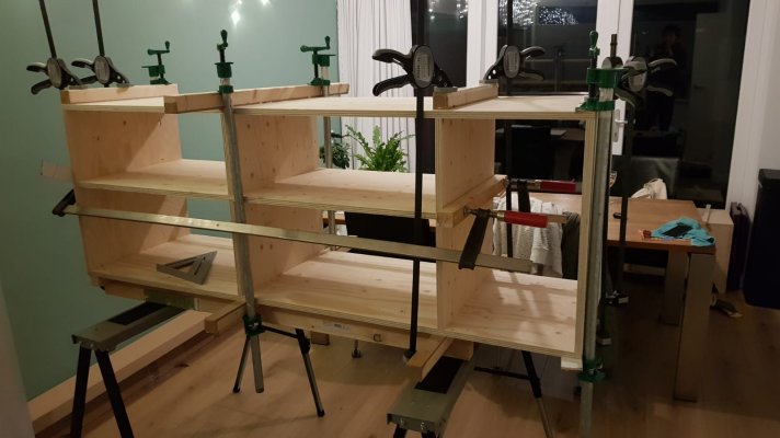

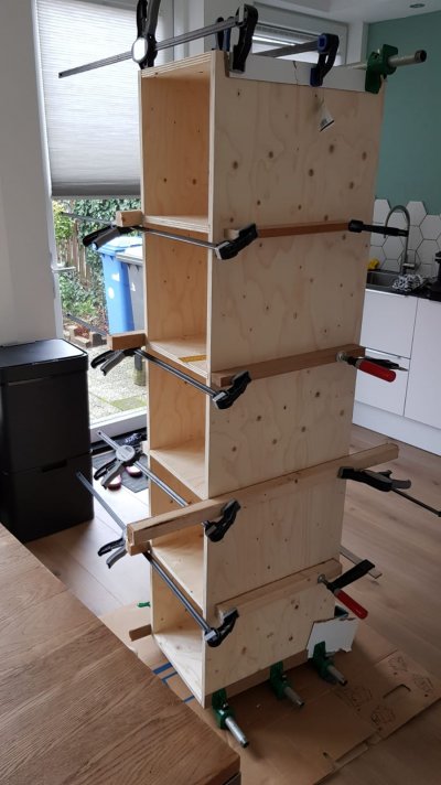

Ik heb het 2de deel klaar om te gaan lijmen maar zit toch te twijfelen. Elke verbinding zitten 2 of 3 lamellos in.
Dus eerst in elkaar lijmen hoe hij nu staat, dan op zijn rug draaien, terwijl er 4 (buis)klemmen onder liggen? En dan bovenaan ook de lijmklemmen erop zetten? En dan eventueel nog wat hoekklemmen in de 4 hoeken?
Of is het handiger om eerst de rode delen in elkaar te lijmen en later het geheel? Ik ben daarbij alleen bang dat er dan niet veel ruimte is om nog te passen

Misschien is het voor jou handig om het een keer droog in de klemmen te zetten. Dus alles doen behalve de lijm. Dan weet je welke volgorde jou handigd, en welke klemmen je nodig hebt. Ook heb je dan een idee van tijd en de struikelblokken. Je kan op die manier alles op volgorde klaarleggen en dan met de lijm in 1 keer alles goed doen.
Zo doe ik het meestal, als ik een lastig stuk heb, en dan werkt het echt een stuk relaxter, dan dat je in het heetst van de strijd om een klem of klosje moet zoeken.

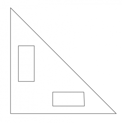

hoekklemmen zijn handig om haaks samen te stellen
je kan die kopen bv wolfcraft
of je kan uit mpx 3-hoeken zagen, waarin je een opening maakt om de lijmklemmen te plaatsen

De hoekklemmen zelf maken klinkt interessant en ga ik ook zeker nodig hebben (die ik had liggen waren veel te klein en gammel). Het exact haaks krijgen blijft bij mij toch wel een dingetje.. Mocht je daar een plaatje van hebben, of de beste manier om die goed haaks te maken, graag. Die moeten natuurlijk ook perfect haaks zijn anders is het effect weer weg.

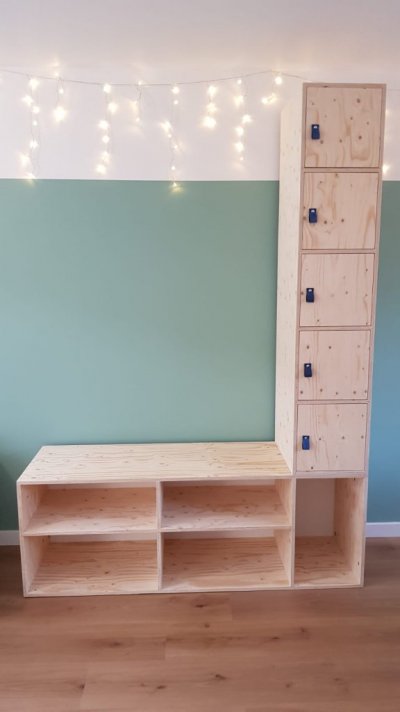

Uiteindelijk is dit hem geworden en ik ben er eigenlijk best tevreden mee, alleen al het veel erover nadenken en het hier erover te hebben heeft het in ieder geval een stuk relaxer gemaakt. Hem eerst even zonder lijm geprobeerd en in die volgorde uit elkaar gehaald waardoor het in elkaar zetten een stuk relaxer verliep. Uiteindelijk net niet helemaal haaks overal maar voor het oog helemaal goed.
Ik heb op de schragen de 2 langste balkjes gelegd die ik had, en daarop weer 4 balkjes, het hele ding opgebouwd, bovenop 4 balkjes, klemmen er lichtjes op, de 2 horizontale klemmen erop en vervolgens alles strak aangedraaid. Ik zal als het even is een foto van het eindresultaat posten.

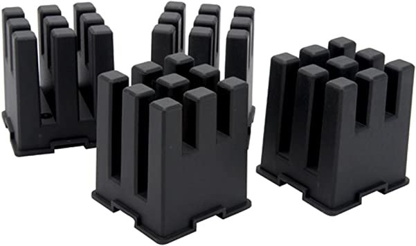

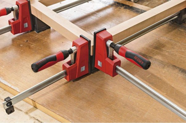

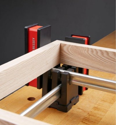

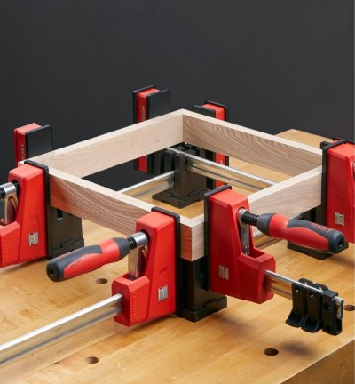

Ik maak gebruik van de Bessey KRV lijmklemmen. Daar kun je ook "blocks" bij krijgen waardoor je je corpus in één kunt verlijmen én evt. je achterwand erop kunt plaatsen.
Je frontzijde rust op afstandhouders op je klemmen. Beetje cryptisch misschien, maar op YT staan wel duidelijke filmpjes over dit systeem.
De KRV sets ( ik heb 8 van 1000 en 8 van 1500 ) kun je onderling koppelen. Zo kun je dus ook lengte 2000, 2500 en 3000 maken.
