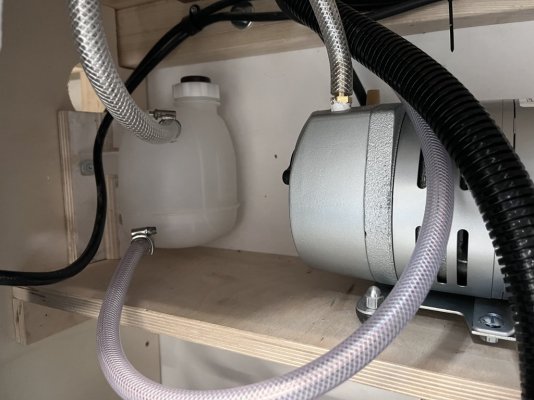

ZIjn site is niet up to date. Maar hij heeft ze. Mailtje of bellen. En de boel draait hier prima met vaatje. Ik zal een foto maken.
kogel
25 feb 2021
19
15
Blaricum
Dit is het tankje: https://www.auto-onderdelen24.nl/ridex/13634508
Ik heb met epoxy een messing slangkoppeling ingelijmd in de onderste ingang (die was te groot om er een slang overheen te schuiven. Verder zat in de deksel een veer en een rubber om overdruk te kunnen weg laten lopen. Die eruit gehaald en de deksel volgegoten met epoxy. Werkt perfect

Bedankt voor de foto. Ik ga voorlopig nog niet bellen, dit is meer voor de langere termijn wishlist 😂
