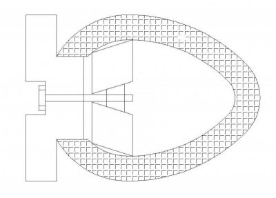

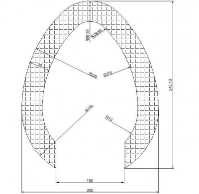

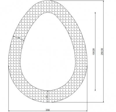

Uitgaande van de basis van 20 cm heb ik even de vorm uitgetekend in Autocad. Hoogte wordt dan wiskundig getekend ongeveer 26 cm. Wat volgens mij nog ontbreekt is de vraag, wat is het doel. Waarom moet de vorm hol worden ???

degene die het aan mij vroeg wil er een lamp van maken.
over wat hij precies wil en waarom die afmetingen, daar bemoei ik me niet mee.
hij vraagt, ik draai.
aan de onderkant van je autocad-ei komt een gat van ongeveer rond 100mm.
daar wordt met een tussenring de fitting van de lamp gemonteerd.
dit is een LED dus er is geen sprake van warmteopwekking

Als je de verhoudingen in de plaatjes van JPAJS zo ziet, met dat grote gat, lijkt het bijna een vaas. Met zo'n groot gat hou je niet veel ei-bodem over?
