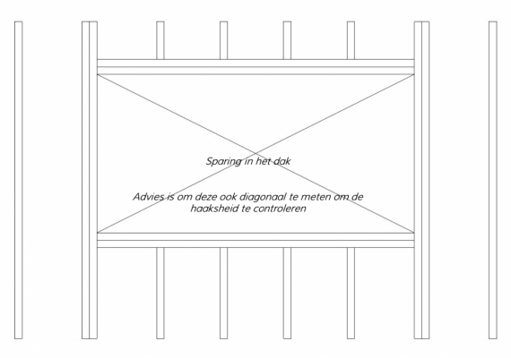

Wij zijn op het punt aangekomen, dat we een schilddak lichtstraat willen gaan bestellen voor onze uitbouw. De gording is van 175 x 63mm Douglas. Deze rust op een bovenligger van 200 x150mm. De lichtstraat moet worden 3500 x 1500. Weegt ongeveer 450kg
Nu hebben we een aantal offertes opgevraagd en meldt één leverancier dat ze aanraden om de gording bij de lichtstraat dubbel uit te voeren. Natuurlijk kan dit geen kwaad, maar mooi vind ik het niet.
Mij lijkt het, dat het niet heel veel toe voegt. De sterkte van een balk wordt toch bepaald door de hoogte en niet door de breedte. Of zie ik wat over het hoofd.

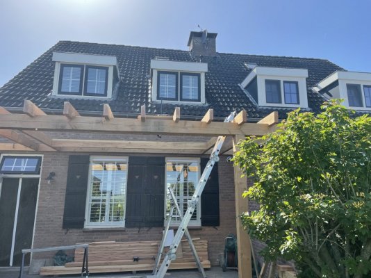

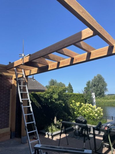

Misschien niet goed op de foto's te zien, maar de verbindingen zijn in gefreesd.
Hoe denken jullie daarover?
Het voegt zeker meer sterkte toe. Ze moeten uiteraard wél aan elkaar vastgemaakt worden om één geheel te krijgen.
Of het esthetisch minder mooi is kan ik inkomen, maar als ik de tekening bekijk word het rondom dubbel uitgevoerd en dan vind ik het persoonlijk wel aardig lijken.
En better safe than sorry ;) En ook wat hierboven word aangegeven, onderschat de sneeuw ook niet!

De overspanning is 3.2 mrt. De hartafstand tussen de gording is 45cm. Maar ik heb inderdaad in het midden een groot vlak waar de lichtstraat op komt. Heb daarom toch maar besloten om de gording bij de lichtstraat dubbel uit te voeren en aan elkaar vast te zetten. Heb dan ook de mogelijkheid om de korte gording langs de lengte richting van de lichtstraat nog eens extra vast te schroeven met tellerschroevenr van 10mm dik op de kopse kant. Deze zijn dan toch onzichtbaar wanneer er nog een balk voor geschroefd wordt. Dit zou ook nog wel extra stevigheid geven
