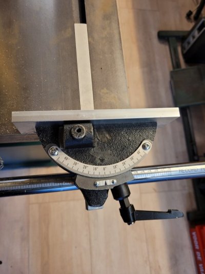

Zoals de verstekgeleider (los gekocht) heeft wat speling en de graden aanduiding was nou niet bepaald correct.
Deze grendel die ik liever rechts had gehad vanwege de geleider.

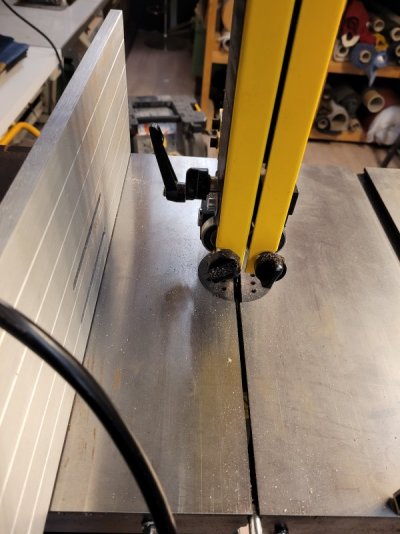

Alleen had ik me wel vergist in de hoeveelheid stof die erbij kwam kijken.
Ik heb een Dewalt bouwstofzuiger staan en dacht dat moet me wel even verder brengen..... Mooi niet dus.

Tja verstekgeleiders…… zo goed/kwaad mogelijk verstellen/instellen. Geleider zelf eventueel voorzien van een laagje tape (of iets anders) om de speling te verkleinen.
Zelf goede ervaringen met Microjig/Incra geleiders (instelbare breedte) maar geen idee of die passen op de Sabre 350.
Die hendel kun je vervangen door een imbusbout of iets anders maar dan is het iets minder makkelijk instellen. Zit ie door en door (kan de hendel aan de andere kant?!)
Kun je de langsgeleider niet “plat” leggen zodat je voor stukken met geringe hoogte onder de hendel doorgaat?
Alternatief is om gewoon wat meer hoogte toe te laten (ietsje minder veilig).

@Hiertebreeddaartelang
Kan het wel laten werken, Maar had het liever in 1x goed gezien :)
Bout is niet helemaal door dus zal em moeten vervangen voor een vleugelboutje of iets.
Zijn irritatie puntjes maar niet het eind van de wereld.
En het is wat je zegt, Hier en daar aanpassen naar eigen wens.

Met je bouwstofzuiger kun je echt wel wat doen, maar dan wel afzuigen waar het zaagsel vrijkomt: dus vlak onder het werkblad Zo dicht mogelijk bij het lint. Met wat pvc leidingwerk en een paar magneten knutselen en dan heb je iets effectiefs Wt ook nog wegneembaar is ( als je de tafel moet kantelen bijv.). Maar voor een vlak/vandiktebank is een bouwstofzuiger niet voldoende, want dan heb je volume nodig in de afzuiger. Voor de geleider: kijk even op YouTube bij de ‘Thoughtfull Woodworker’. Hij heeft o.a. Een vervangende geleider (lager) gemaakt voor het dagdagelijks gebruik. De hoge geleider gebruik je eigenlijk alleen voor herzagen of verwerken van hoger/dikker hout.

Als het goed is kun je de geleider kantelen, zodat hij lager is.
Ik kan dat tenminste bij de bs400. Ik heb er echter voor gekozen om dit gedeelte helemaal niet te gebruiken en van aluminium een lage geleider gemaakt, met de mogelijkheid om hier een verhoogd stuk te schroeven voor herzagen. Heb hem tevens zo gemaakt dat ik alle drift eventueel makkelijk kan corrigeren

Kleine aanvulling op de PVC-suggestie van EdL. Via het forum heeft iemand me kunnen helpen aan een afzuigadapter voor de Inca260. Mogelijk bestaat er zoiets ook voor de Record power en kun je die laten 3D printen, heb je een heeeeeeele mooie oplossing.
Een sawdust collector: Record Power BS350 Sawdust Collector - STLFinder
Tevens gekeken naar de Sabre 350 langsgeleider, die kun je inderdaad 90 graden kantelen (loshalen, kantelen, en weer vastzetten) waarmee het probleem van de hendel volgens mij opgelost is. Tevens meer ruimte om met je handen/duwstok je werkstuk te handelen.
Klopt kan hem kantelen,Maar ik ben nu voornamelijk bezig met fineer zagen,Er zit ook een dwars balkje bij die er op gemonteerd kan worden voor herzagen. Dan heb ik al wat meer afstand van de geleider tot de klem.
Klopt, maar dan lever ik wel werkruimte in.
Als ik het echt perfect wil hebben zou ik een geleider voor bijna elke hoogte moeten maken.
Maar dat is ook weer zo onzinnig :p

Waarvoor dient die hendel eigenlijk?
Begrijp niet goed waarom daar zo’n soort hendel zit.

Ok, je zou deze dus kunnen vervangen door een bout ( wordt toch niet zo vaak gebruikt)
Je kunt natuurlijk ook de geleider aan de andere kant zetten, dan heb je er ook geen last van.
