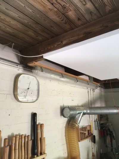

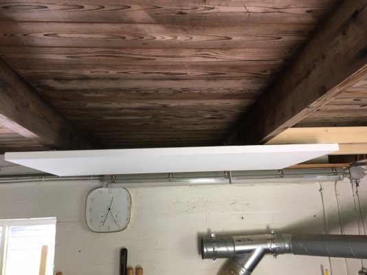

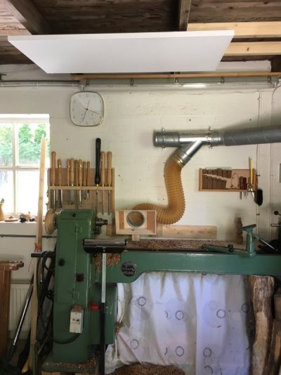

Ik had het idee om een infraroodkachel/ plaat boven de draaibank te hangen met wellicht isolatie en reflectiefolie erboven en eromheen zodat het effect maximaal is. Ik sta toch 80% van de tijd bij de draaibank en even de kou in om iets te pakken of mijn beitel te slijpen is geen ramp. Zou een extra plaat onder de werktafel voor de benen een idee zijn?
verder idd een dik fleecevest erbij en voor mijn part snowboots voor de voetjes. Ik wil gewoon een paar uurtjes aangenaam kunnen werken zonder ijskoude handen en wolkjes te ademen maar hoeft niet te gek te zijn.
Clemens kun je eens foto's plaatsen ben heel benieuwd hoe je het gedaan hebt.
Hierbij een paar foto's. Ik heb wat extra balkjes gemaakt voor de ophangbeugels. Daarna vastschroeven van de beugels, en het paneel is er heel simpel op te schuiven. Het snoer gaat naar een dubbele contactdoos die al op het zoldertje zat; die wordt bediend met een lichtschakelaar. In de zomer gaat de stekker er uit en gaat alleen het licht aan; in de winter gaat de verwarming tegelijk met het licht boven de draaibank aan. Zo kan ik nooit vergeten de verwarming uit te zetten (als je ten minste het licht achter je uit doet als je de garage verlaat).

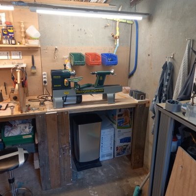

Nee ik zou er recht voor staan, ongeveer 60 a 80 cm er vandaan. ik zou natuurlijk 2 kleinere paneeltjes kunnen plaatsen. 1 onder de werkbank en 1 erboven. Die in de winter (met een schakelaar) koppelen aan het licht wat ik altijd uit en aan doe omdat het 5 led tl balken zijn en anders mijn schuur licht geeft als ik binnen zit. Dan heb ik het aangenaam de paar uurtjes die ik achter elkaar werk. Als ik even iets moet pakken of slijpen is niet erg.
Hoe lang duurt het voordat je het effect merkt?

Die panelen warmen in enkele minuten op. Dan heb je er meteen profijt van: je hoeft niet eerst de ruimte op te warmen.
