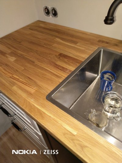

Ok, eerste keer dat ik hier een plaatje toevoeg.
Randen spoelbak dikte 1 mm.
In het werkblad 2 mm ingefreesd.
Met de kit eronder ligt de spoelbak net een halve mm onder het werkblad.
Je ziet het, moet de afwas nog doen :)
