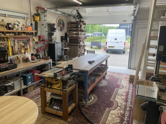

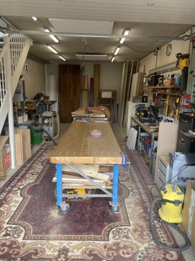

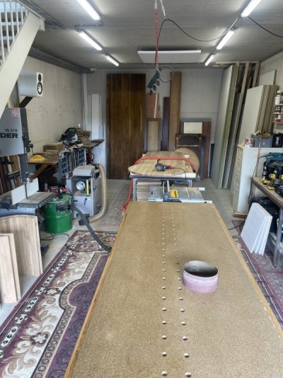

Dag beste forumleden! Ik heb een werkplaats van een kleine 50 vierkante meter waar ik werk als zelfstandig meubelmaker. Op dit moment gebruik ik als zaagtafel nog een DeWalt 7492 zaagtafel welke ik opgesteld heb zodat mijn werkbank als outfeed tafel fungeert. Dat heeft prima gewerkt maar ik wil graag overstappen naar een serieuzere zaagtafel of zelfs een formaat zaag. Mijn gedachte tot nu toe was dat die laatste eigenlijk niet zou passen in mijn werkplaats maar ik zie dat velen van jullie een formaatzaag stallen in een veel kleinere werkplaats.
Daarom mijn vraag; hoe zou ik in mijn opstelling het beste een formaatzaag kwijt kunnen en hoe zouden jullie de werkplaats hiervoor indelen? Ik werk zowel met plaatmateriaal (Max 305) als massief hout.
De ruimte is zo’n 10m lang, 4,75m breed en 3m15 hoog. Op dit moment staan er twee werkbanken, een van 280 bij 90 en een van 244 bij 122. Daarnaast staat er een werkbank voor mijn gereedschap en een afkortzaagtafel. Verder heb ik een Felder Lintzaag, Teknatool kolomboor en een Hammer A3-31 staan als grote machines. Daarnaast heb ik plaatmateriaal en hout tegen de wanden staan en staat ‘t al best vol.
Bij voorbaat dank voor het meedenken!

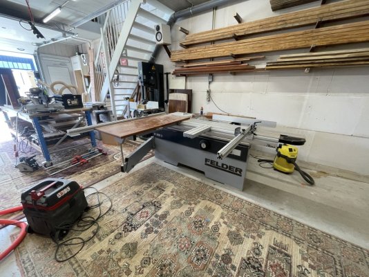

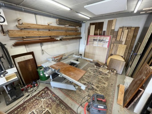

Een hoop gepuzzel verder en de machine staat er hoor. Er kwam een mooie Felder K500S voorbij op marktplaats en dat leek me een mooie machine om het werken met de formaatzaag op te pakken. Ik heb er nog niet veel mee kunnen werken maar de eerste ervaringen zijn veelbelovend :). Speciale dank aan @hdv voor het meedenken en uitleg over de mogelijkheden.
Machine heeft een roltafel van 2m50, een oplegtafel met aanslag van 1m30 en een kortere afkortaanslag. Dit geeft mij veel mogelijkheden om flexibel te werken met de machine.

Erg mooi! Bij mij mis ik wel de korte aanslag die ik zo op de roltafel kan monteren. Voor wat kleinere stukjes is dat echt ideaal. Ik heb vaak de oplegtafel verwijderd om zo wat meer ruimte te hebben om om de zaag heen te lopen maar voor afkorten moet die er weer op. Kost niet veel tijd, maar toch.
