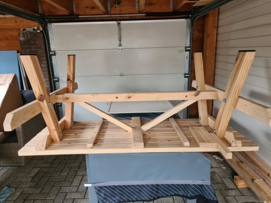

Hoi allemaal,
Wellicht een makkelijke vraag, maar de leek die ik ben kom ik er toch niet helemaal uit.
Ik ben een picknickbank aan het maken met gekregen/gratis hout. Daarom geen standaard maten maar de maten bedenken op basis van de afmetingen van het hout dat ik heb.

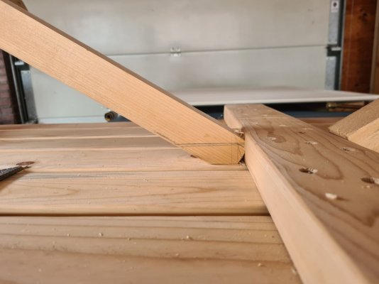

Ik wilde graag schoren maken naar de horizontale balk in het midden. De balk op de juiste plek leggen en met een winkelhaak haaks aftekenen bleek geen succes, de balk is dan net iets hoger dan de balk in het midden, wat ik dan niet mooi vind. Met wat uit proberen kwam ik ook niet helemaal uit met de juiste hoeken.
Het idee is dus als foto 2 maar dan met de juiste hoeken. Hoe kun je die aftekenen/berekenen.
Alvast bedankt

Ik ga er even van uit dat de hoekvan de schoor in foto 2, de hoek is die je wilt.
Berekenen kan, maar aftekenen werkt simpeler:
Neem een latje. Leg die vlak op de middenbalk.
Trek langs de onderkant van het latje een lijn op de schoor.
Het latje kan nu weg.
Pak een blokhaak.
Ene been op de ( onderkant van de) tafel. Het andere been op het snijpunt van de net getrokken lijn en het vlak van de schoor. Trek een verticale lijn langs de blokhaak en zaag de schoor langs die lijn af.
Klaar.
