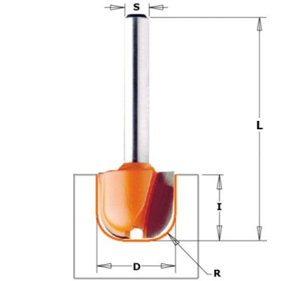

@Hansalmere,
Ik had dat bij een vorm uitfrezen ook enigzins met de groeffrees 14mm met ondersnijder.
Heb je al met een gewone groeffrees zonder ondersnijder geprobeerd?
Ik ga dat binnenkort eens doen en kijken of dat beter gaat.
Mvg, :).

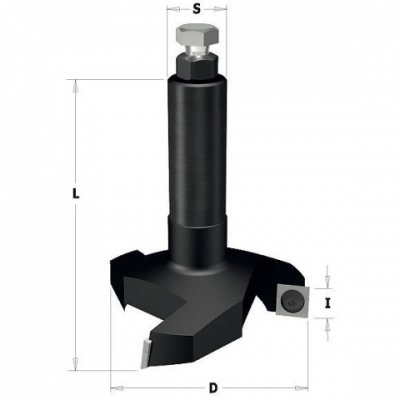

Ik ken het probleem, ben van plan bij het volgende kopshout tafeltje met een speciale frees te gaan werken voor het uithollen van schalen. Zie deze site als voorbeeld.

waarschijnlijk is je geleider niet haaks.
Ik gebruik deze op de cnc machine, is 60mm en maakt een heel glad eindresultaat.
Maar als je geleider niet haaks is, krijg je grotere ribbeltjes dan bij een kleine diameter..

en waarom specifiek deze? want je gebruikt alleen dan onderzijde
Ik denk dan een te kopen van een behoorlijke diameter, die een breder snijvlak aan de onderkant heeft. Door de afrondingen verwacht ik dat de frees geen scherpe ribbels zal nalaten. Bovendien kan ik dan de frees gebruiken om schaaltjes te frezen:rolleyes: maar het blijft uitproberen natuurlijk.

Zoals Wim kluck schrijft zou ik de bodemvlakfrees grbruiken. Die van mij heeft een kleine afronding zodat de banen netjes overlappen. Met een groeffrees trek je idd baantjes. Grtz Hans

Ja die zijn er. Bodem vlakfrezen. O.a te verkrijgen bij rvs tools 129-12mm. CMT zal ook wel een model hebben. Deze hebben wel een behoorlijke prijs. Hier nog een link http://www.routerbitworld.com/Up-Shear-Bottom-Cleaning-Bits-s/1260.htm . Als je gaat zoeken op het www kan je best wel een goedkope variant vinden. Je moet dan wel een spantang in de maat 1/4 of 1/2 hebben.
Hier ook nog een mogenlijkheid http://zuil.ez-base.nl/catalogi/RvS_EZ/ezbase/&openpage=16 Succes.
https://www.aliexpress.com/item/HUH...6a18-4a7d-a201-49f5f2a8c7af&priceBeautifyAB=0
Ik heb deze besteld in shank 8 mm en diameter 25mm, even wachten en dan kijken hoe dit werkt.
